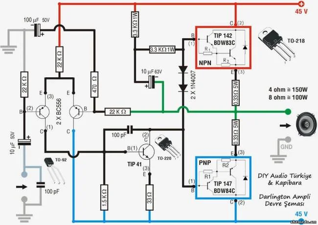

Ваше мнение об этом усилителе

нет, такой разброс *не прокатит*,уж лучше кт 816г+кт817г(с минимальным разбросом)
но при этом питание не выше +-40в,иначе пробьёт
С питанием нормально, +-37 вольт на холостом ходу.
Оптовики все выгребли, пришлось последние крохи покупать.
А если в предвыход 818Г/819Г поставить? Их очень много.
можно,но опять таки ищи максимально близкие и прокладки к радиатору не забудь
Спасибо, тогда из них подберем. Про изоляцию в курсе, придется все пять транзисторов изолировать.
Сравнил, повтыкал, не то. Ближайший аналог тошибе КТ850/851 и все равно у них граничная частота 20мгц, а у тошиб 70-100. КТ819/818 низковольтные но с большим током, граничная частота всего 3мгц, в общем точно не аналог. Придется ехать за тошибами.
зря,всё там подходит,а у ВЧ транзисторов бОльше вероятность возбуда на ВЧ.(хоть и те тошибины не ВЧ но всётаки)

Короче посмотрел, есть такие выходники B778 и D998, их можно использовать в схеме из 44 поста?
как выходники НЕТ,и вообще в предвыход всё что меньше 1ампера нельзя

скачай даташит и посмотри,подобрать можно из многих
Немо утверждал, надо ставить именно такие, ладно, я понял :).
Ну вот параметры... Слабоват :(

Сборки Дарлингтона дают искажения на большой мощности - их коэффициент падает с нагрузкой также есть завал на высоких частотах
количество каскадов вашего УНЧ - 4
такой усилок не потянет высокие частоты
сравните транзисторы с нашими кт827 - на таких не тянет совсем!
требуемое количество каскадов для мощных усилителей - 5-6 каскадов!

вообше не согласен.самое большее 2каскада усиления должно быть в мощнике.а лучше вообще один.

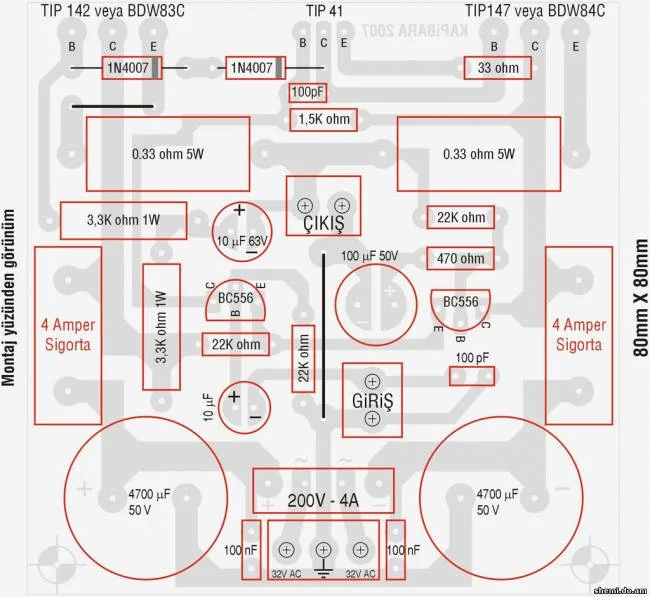

Схема с первой страницы хороша своей простотой.немного модернизировав её получим усилитель начального уровня хайфай .Надо всего лишь добавить одни маломощный транзистор и ввести подстройку нуля и термодатчик .

Ну весь кайф в его минимализме .Ну поставлю ГСП и что тогда? Усилитель Шушурина ака первый амфитон ? Зачем клон делать,оригинал лучше.
А так просто и самодостаточно.Ноль держит ,ток покоя стабилен .Первый полюс высоко .Глубина оос в звуковом диапазоне одинакова.Кг менее0,1% аже на 20кгц .Подбора деталей не требуется.Схема рабочая
