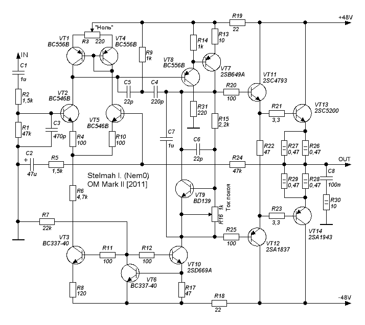

Если хотите приличный звук, то собирайте хотя бы Ланзар.
Или вот к примеру отличный усилитель:
ТХ усилителя:
Частотный диапазон относительно 10кГц (-0,1дБ) = 25 - 40 000 Гц
Частотный диапазон относительно 10кГц (-1дБ) = 8 - 125 000 Гц
Частотный диапазон относительно 10кГц (-3дБ) = 4 - 250 000 Гц
Максимальная выходная мощность (Нагрузка 8Ом, 1кГц) = 97,4 Вт
Максимальная выходная мощность (Нагрузка 8Ом, 20кГц) = 96,7 Вт
THD+N (при Pвых<=60Вт, 20кГц) <= 0,0009%
THD+N (при максимальной выходной мощности, 1кГц) = 0,003%
THD+N (при максимальной выходной мощности, 20кГц) = 0,008%
Максимальная скорость нарастания выходного напряжения (для диф.каскада) = 225 В/мкс
Максимальная скорость нарастания выходного напряжения (для КУНа) = 187 В/мкс
Диапазон питающих напряжений = +/- 20В ... +/- 60В
Номинальное напряжение питания (100Вт, 4 Ом) = +/- 36В
Номинальное напряжение питания (100Вт, 8 Ом) = +/- 48В
OM Mark. II [2011]

И по традиции некоторые важные моменты, которые необходимо учитывать при сборке усилителя:
1. Все транзисторы должны быть такие как указано на схеме иначе ничего не гарантирую.
2. Все номиналы должны быть такие как на схеме иначе см.выше.

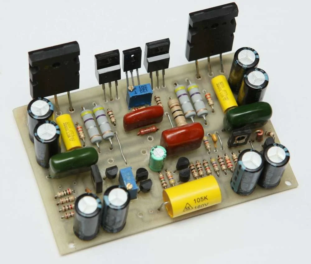

сам собрал недавно отлично работает,звук лучше даже чем у *ланзара*,*переиграл* несколько (буржуйских)усилков на довольно не плохих АС,сейчас ожидает корпус.
очень хороший усилитель,а на *совке* можно только выход и пред выход сделать и то подбирать надо по усилению,а с *буржуйскими* даже без подбора впаял-работает(разброс минимальный)
по цене немного дороже чем *ланзар*,в основном за счёт конденсаторов и нескольких резисторов,а так очень прост и работает с первого раза,в отличии от *ланзара*даже имеет установку ноля на выходе(к стати в ланзаре можно его тоже прикрутить,как и к любому другому усилку на россыпухе)
на данный момент это самый лучший усилок что у меня есть(а есть у меня не мало:) )

А у меня 2sa1837 и 2sc4793 с большим разбросом по Ку, один 86, другой 160. Или ОС все исправит?
DTS,можно печатку этого усилка,или ссылку на нее?
