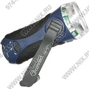

там речь шла об китайском движке вот его нужно быстро крутить... а если купить хороший двигатель на 16 вольт 33 000 об./мин.
то конечно будет достаточно и 100-250 об./мин. .... ну только цена будет так же что и купить фонарик с АКБ на 1000ма с динамо машиной, 3 диодами по 3 ватта (или 1 ватт) и зарядкой под все телефоны, у нас такой стоит 65 гривен ....
вот его фото....
Эт та схема,которую ты уже в миниатюрах написал:)я этот сайт нашел и там эта же схема:)
Ну так всегда:)
и сколь он горит мах по времени?
Суток 7 ... Там АКБ 3А + 1 мин кручения 100ма заряда ... Мин 10-15 будет гореть если не дольше ....
Сфоткаю свой "ЖУК" я его купил 3 года назад заряжал 30 мин пока ехал домой ... И мучал 48 часов; больше не заряжал да сих пор горит ...
а фанарь фарадея сколь гореть будет? так же?
Там ионисторы мин 5 в лучем случае
