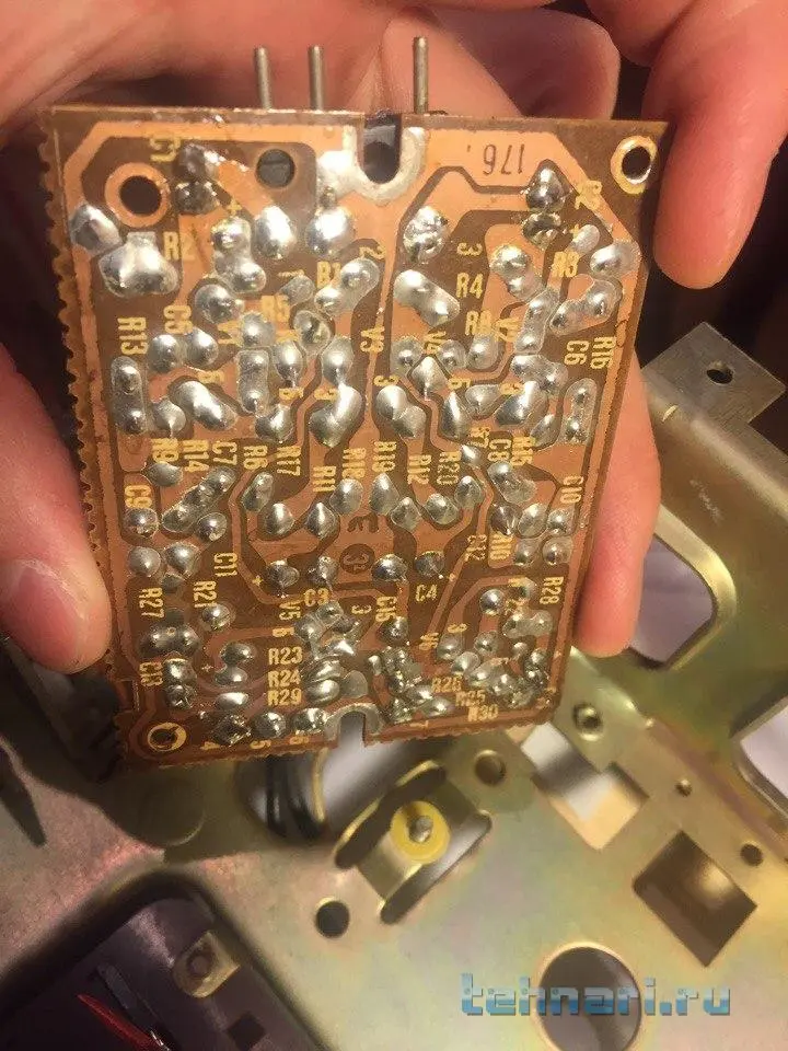

Еще я сегодня заметил на выходе 10 трансформатора очень странная пайка, она не похожа на другие, как-будто она разорвана, ну или там было что то еще припаяно. Заводские пайки все ровные блестящие, а эта - нет. И по размеру она явно больше чем остальные

Пайку на трансформаторе нужно переделать. Для этого удалите припой, механически зачисите спаеваемые поверхности от окислов, смажте канифольным флюсом и спаяйте заново. В идеале должно получиться как на заводе.
И ещё:
Паяете пока недостаточно хорошо. Пайка получается неровной, с рыхлой поверхностью. Это зависит от материалов, оборудования и навыков.
Сделайте фото своего рабочего места.

Точку 10 на трансформаторе исправил.

Рабочее место тесновато, нужен целый письменный стол. Материалы для пайки нормальные. Пайка получается не аккуратной из-за недогрева припоя. Возможно, это связано с неправильной зачисткой жала паяльника или с неправильной технологией пайки. Не нужно размазывать припой. Его нужно полностью расплавить. Только учтите, что гетинакс не терпит перегрева, в этом случае дорожки начнут отваливаться. Т.о. нужно подобрать оптимальное время нагрева - как только припой полностью расплавился, убирайте паяльник. Лучше всего иметь паяльник с термостатом, но это уже профессиональное оборудование.

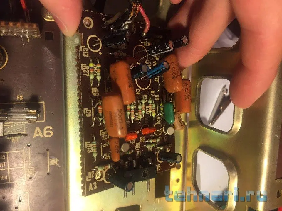

Добрый вечер!
Проблема № 1 решена полностью. Была проблема с розеткой, я ее заменил, звук в обоих колонках в норме, баланс в норме.
Сегодня гонял ее больше часа в режиме входа, ничего нигде не греется ;)
По поводу пайки. Моя проблема в том, что припой не очень то хочет отставать от жала, приходится его мазать. Завтра буду тренироваться на старом телевизоре)
Выкладываю фотографии выходных транзисторов и платы предусилителя.
На счет рабочего места....я совсем недавно снял новую квартиру, с мебелью тут не очень к сожалению...поэтому придется довольствоваться тем что есть.
    72.1 KB · Просмотры: 186
    103.2 KB · Просмотры: 278
    83.9 KB · Просмотры: 175
    75.6 KB · Просмотры: 288
    92.7 KB · Просмотры: 154
    90.1 KB · Просмотры: 305
Жало зачистить и залудить( напильник-спирто-канифольный р-р- припой). Жало должно быть без нагара и Тогда и пайки выходят.
Тут торопиться не надо, сначала надо взглянуть на само жало. На маломощных паяльниках делают никелированное медное жало, его чтобы залудить напильником точить не надо.
У ТС, скорее всего, проблема не с лужением, а с недогревом. А вернее всего - это не ПОС-61. Можно взглянуть на фото припоя и жала паяльника?

Транзисторы закреплены не очень аккуратно, но на их работе это не скажется. На фото не видно, однако надеюсь, что изолирующие шайбы на крепёжных винтах там присутствуют.
Несмотря на то, что звук вроде бы нормальный и ничего не греется, необходимо проверить и выставить токи покоя.
Проблема с предварительным усилителем осталась?
И правда, теперь обе колонки работают нормально в любых режимах(т.е. одинаково). НО в режиме ЗС много шипящих очень, на разогреве, когда игла переходит с одной песни на другую в колонках слышен сильный гул, как будто стоишь около трансформаторной будки. После прогрева, этот гул исчезает и появляется звук, как будто горит костер, но он не цикличный, как если бы были повреждения на пластинке...вот. На режиме ВХОД конечно такого нет. Думаю стоит проверить предусилитель, правда я не знаю как.....

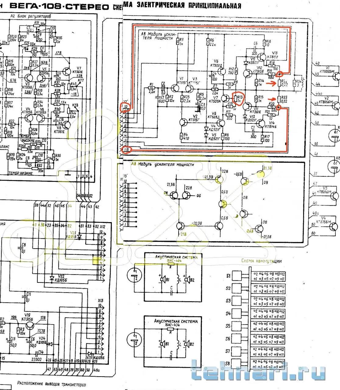

Токи покоя......У меня просто огромное количество вопросов
1. Если я правильно понял, то R13 это подстроечный резистор верно? По крайней мере он выглядит необычно:)
2. Напряжение нужно устанавливать поставив щупы в режиме милливольт на точки 1 и 10, там будет падение напряжения? На схеме обвел
3. Ток покоя можно рассчитать по этой формуле U=I*(R22+R23), сопротивлением по 0,22 Ома каждый верно? У меня возник вопрос как узнать величину I?
4. Перед тем как делать замеры
а) вместо предохранителей снова подключить лампы
б) надо R13 установить на минимальное сопротивление или на максимальное?

получилось для Х12 3,9 для Х13 -0,1 может там контакт плохой? Пробовал несколько раз. Завтра почищу контакты на платах.
Если Вы правильно меряете получается Х12 -90мА , Х13- 22мА ,покрутите плавно подстроечники, при таких токах он будет работать без слышимых искажениях , но лучше выставить нормальные.
Погодите значит я неправильно считаю?
U=60мА*0,44=26,4мВ.
Т.е. сейчас у меня на Х12 3,6мВ это получается 8,2 мА? а на Х13 0,1мВ 0,22мВ?
Ведь предел m200 показывает милливольт?
Перемерил. Все без изменений. На всякий случай прикладываю фотографии
1. Измерения делал на пределе 200m
2. Пробовал прикладывать щупы в разных местах
3. Измерения производил с отключенными колонками(не уверен на сколько это првильно)
