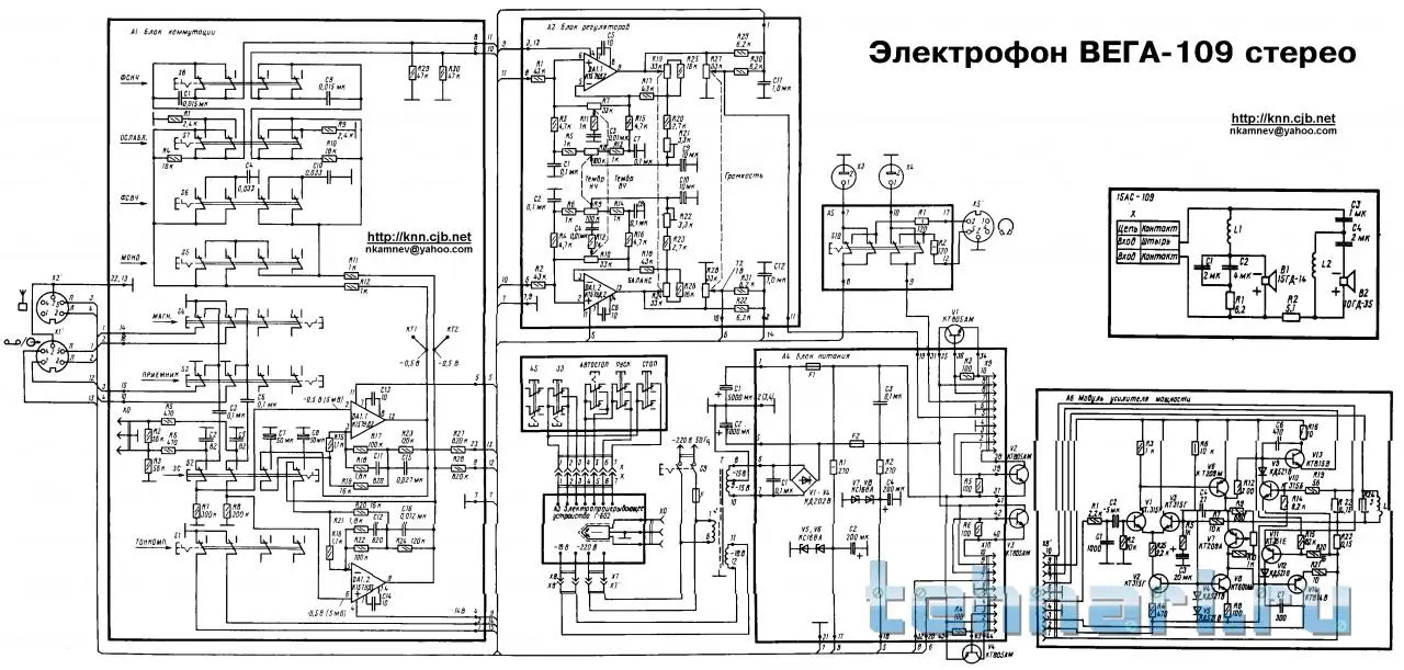

Всем привет ! Использую Вега 109 как усилок. На днях тупо раздался гуд в динамиках и погорели оба предохранителя на выходе .Эл литы заменяны на новые ,кроме c1 ,с2 подсажены конечно напруга просела до 18,50 в. но живы !
Фишка такая после выключении усилка гуд в оба канала, стоит ручку громкости выкрутить на всю гуд пропадает играет как не в чем не бывало.Или при нескольких вкл-откл гуд пропадает .Гуда нет при отключеных колонках (тока не подумайте что что то с колонками рабочие 150 % ) и повторюсь после манипуляций описаных выше играет как ни в чем не бывало .Для перестраховки сейчас пока ремонтирую его включаю усилок через 60вт лампу последовательно по 220в .УМ - обе все перепахал ,транзисторов пробитых нет. С 90 года вообще не залазил в него ,а это заболел и ни как не найду собаку :angry: на взгляд делов то на час ,а нет ! Подскажите кто чем может буду благодаре P.S я мог бы УМы выкинуть и впихнуть туда какую нибудь TDA ват на 35 ,но усь дорог как настальгия :ang1: По него свои проводы гулял дело было в 90-х годах :hahaha:

Коль вот смотри Добавлю модули местами менял с 1 или с 2 мя все тоже самое питалку на блок темборов полностью отрубал путем отпаивания R1 R2 тоже самое

Гул - это фон переменного тока 50 Гц, вызванный перегрузкой блока питания. Другой вопрос, что приводит к перегрузке?
У Веги-109 УМ склонен к самовозбуждению. На слух я его не услышал, надо бы посмотреть выход осцилом.
Если есть измеритель емкости конденсаторов, а ещё лучше ESR-метр, то пробегитесь по всем электролитическим конденсаторам. Вечерком найду схему и подумаю чем помочь.

Вообще там этих схем несколько разновидностей, отличаются точками подключения конденсатора коррекции 82/100 пкФ и обвязкой защиты от КЗ.
Из личного опыта, схема неустойчива сама по себе. Помню поменяли электролит на входе 5мкФ и загудел. Помыли от флюса где паяли - перестал гудеть. Бывает плату просто перевоткнуть достаточно чтоб гудел/негудел.
На плате выходная катушка расположена практически впритык со входным электролитом. Попробуй катушку перенести на выходные разъемы акустики, а вместо катушки на плате перемычки. Места пайки на плате хорошо отмыть от флюса спиртом или ацетоном.

Коль осцилографа нету ,ESR-метр со дня на день жду .На данный момент мультиметр .Кондеры меняны уже они со 100 % современнной платы сняты ,да и литов всего 4 штуки это на УМ ,что косается тембр блока я уже писал что я полностью отрубал питалово .Так что в тембр блоке находится можно в счет не брать .Я вообще грещу на оконечники в одном канале 805 ,так как коротышь получается только тогда когда ДВЕ УМ всунуты ,а по отдельности ни какого коротыша нету ни на левом ни на правоим канале это я думаю подтверждает то что емкостя нормальные и транзисторы не пробиты 805-е .Щас попробую 805 заменить

Согласен ,но как понять то что платки УМ обе рабочие "коротышь получается только тогда когда ДВЕ УМ всунуты ,а по отдельности ни какого коротыша нету ни на левом ни на правоим канале "
