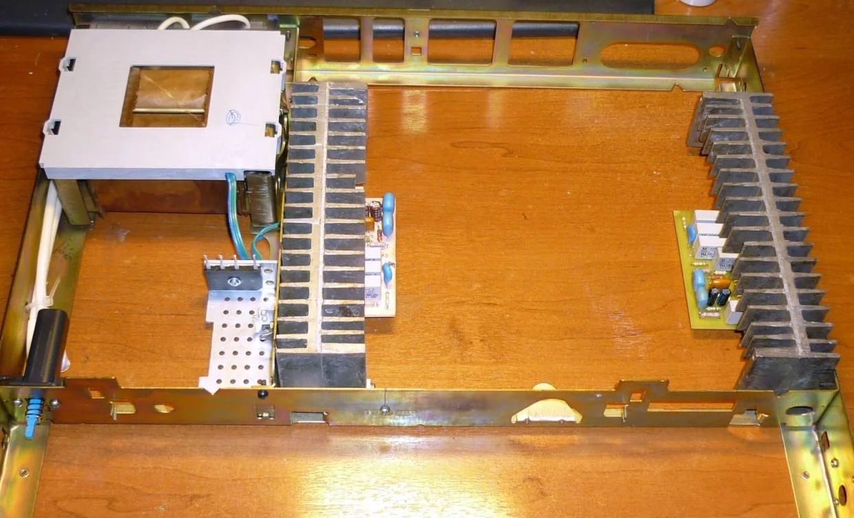

Вега 10У-120С. Переделка
да именно бриг 001.без каких либо доработок и ревизий.технически исправен.
Всё. Возвращаюсь к Веге. Бриг сдал, и он уже радует владельца. Прилепил усилители к радиаторам. Поставил новый диодный мост. С тембр блоком получился косяк. Он не лезет на место старого! Придётся оставить старый, но убрать баланс, и вместо него сделать регулятор СЧ. Сделаю навесом. Нет времени на красоту.
