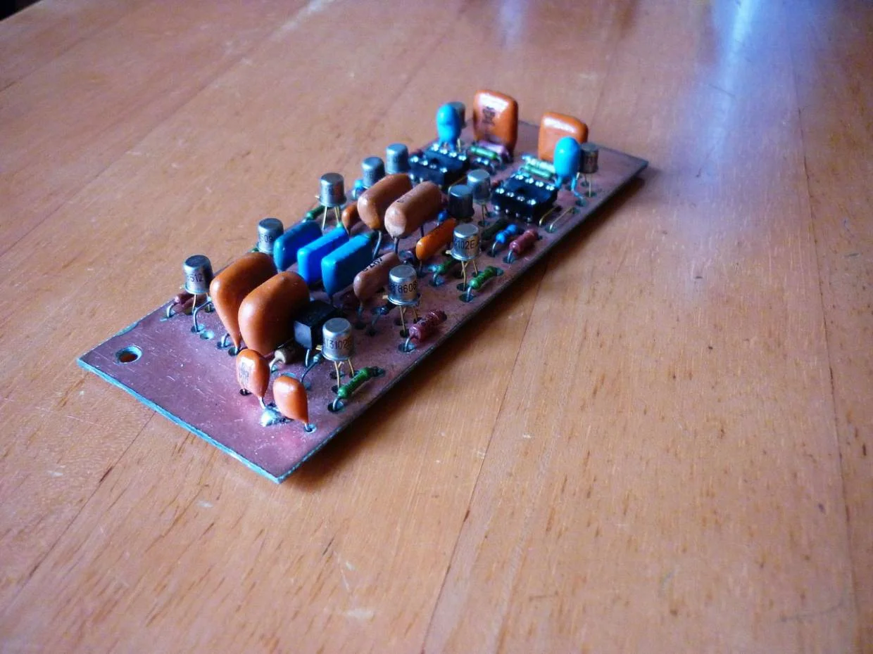

Вега 10У-120С. Переделка
Вот и пред готов. Три полосы регулировки НЧ, СЧ, ВЧ. На выходе буфер из эмиттерного повторителя, и его друга генератора тока.

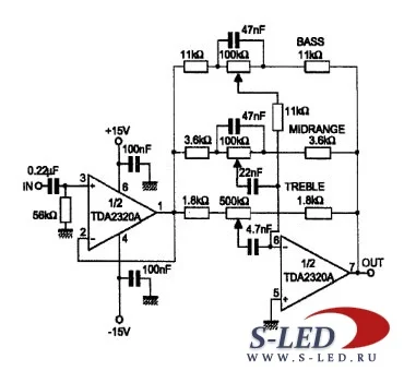

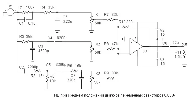

схемкой не поделитесь?
Конечно. Только нужно учесть, что этот усилитель будет работать только на гитару. По этому и присутствуют регулятор СЧ. А так, в нормальном домашнем усилителе, регулятор СЧ на мой взгляд , вообще не нужен. Многие вообще ТБ не ставят. Считают, что не нужен он. Я придерживаюсь другого мнения. Я считаю, что ТБ нужен. Ну мало ли что. Но если всё же нужна схема трёхполосного ТБ, то можно взять любую из предложенных, и прилепить на выход эмиттерный повторитель с генератором тока, как сделал я.

А жаль! Кстати, она на компе нарисована и Лутом сделана, или от руки, лаком?
Ну а если честно, то платы, сделанные от руки, тобиш лаком, как по мне можно считать неким искусством в электронике, ведь каждая плата неповторима и своеобразна.

или от руки, лаком?
От руки, лаком для ногтей. Цвет - перлумутровый :)). У меня принтер не способен к подвигу, так что приходится зубочисткой царапать!
Ну тогда точно плату с обратной стороны надо выкладивать.
Помниться мне как я сам первые платы так делал, только не зубочисткой, а с гелевой ручки пустой пастой без шарика, втягиваешь в нее лак для ногтей, потом надеваешь трубочку от аквариумного компрессора дуешь в трубочку и рисуешь по плате... Эх надо как-то повторить процес.
