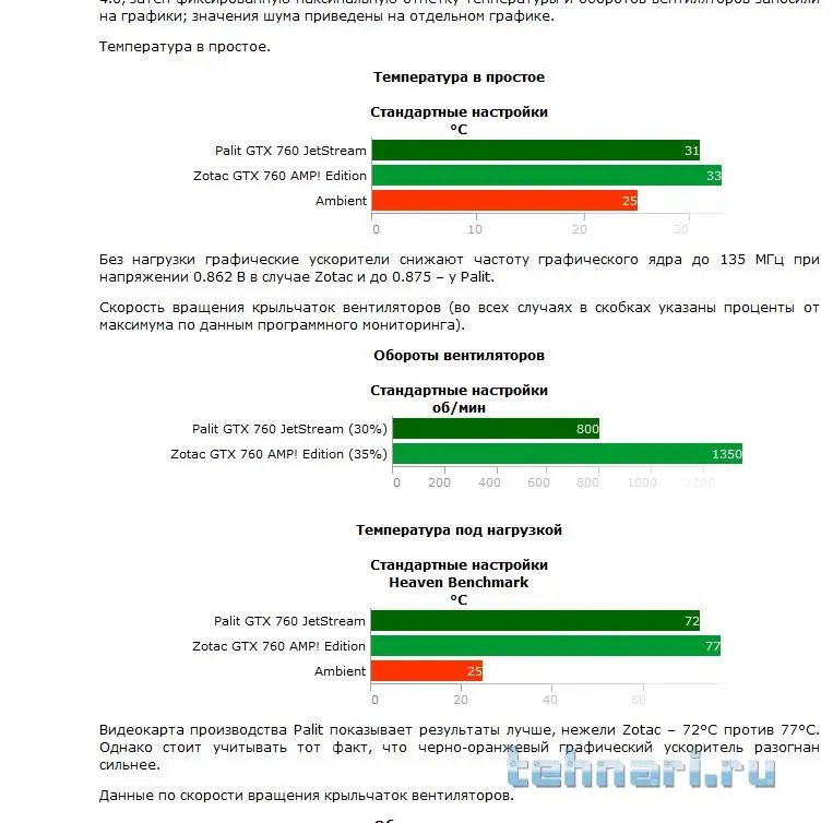

Я проверял на перегрев, температура в норме, как процессора, так и видеокарты, ну то есть не выше заявленной нормы, сборка от Palit ущербная, до 81 нагревается и все. В корпусе еще два вентилятора.
ВСЕ правильно, стоит ограничение -81 градус, выше низзя, значит винт на максимум, не справляется - карта будет снижать частоту, либо уйдет в тротлинг, то есть начнет пропускать такты, что бы снизить нагрузку и где то в этот момент и виснет...

Ну Силоцвет (Палит) производитель так себе, плюс 7 серия у НВидии вся какая то "судорожная" получилась...Все загнали в самый край, что б Радики на 5% уделать, вот и "печь" опять.
В общем собрал, поставил и проблема опять появилась.
Но нагрев уменьшился на 20 градусов, было 61.
вот его данные температурные:
