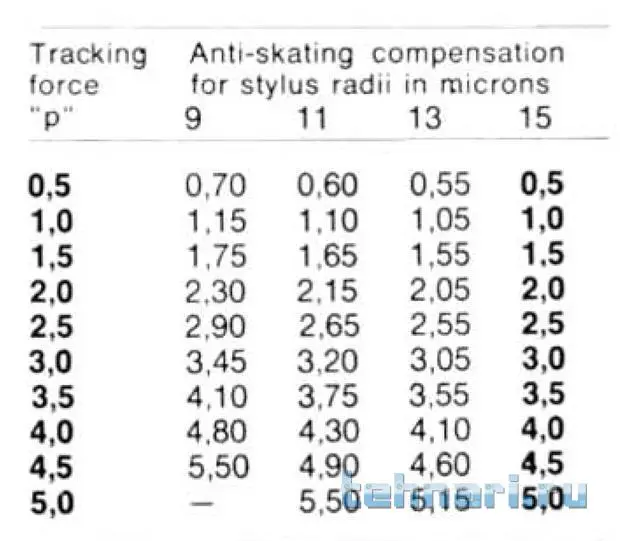

Сделал сегодня одно открытие для себя.Может кому тоже полезно будет.По поводу прижимной силы и антискейтинга.Кто как говорит, то поимерно такой же антискейтинг как и прижим.То 0,25 от прижима.На Винилэнджине сегодня вычитал, на каждый грамм прижима добавляется еще 0,2гр.Полез в Мануалы вставлк.первая что попалась-Шур 140 гиперэллипс.Точно,прижим 1гр,антискейтинг 1,25. И т.д. и вот табличку еще нашел,все и расписано.еще и раньше обратил внимание когда балансировал прижим-антискейтинг на пластинке,всегда значение антискейтинга больше силы прижима

На многих вертаках даже две шкалы антискейтинга- для сферы и эллипса.

Сила антискейтинга определяется силой трения. А трение всегда меньше прижимной силы. Сила антискейтинга обычно находится в диапазоне 0.1-0.3 от силы прижима иглы. На регуляторах антискейтинга нанесены условные цифры соответствующие прижимной силе для сферической иглы. То есть, если ставите сферическую иглу с прижимной силой 2 гр., то и антискейтинг нужно выставить на цифру 2. Но это не значит что на иглу будет давить боковая сила в 2 гр., это значит что боковая сила соответствует прижиму сферической иглы силой в 2 гр.. Также сила трения зависит от формы иглы. Для сферической иглы сила трения самая минимальная. Для эллиптической иглы сила трения примерно в 1.5 раза выше. То есть, если ставится эллиптическая игла с прижимной силой 1 гр., то антискейтинг нужно выставить на цифру 1.5. Есть и другие формы игл. У них своё соотношение прижимной силы к шкале антискейтинга. Покупая иглу надо смотреть насколько её антискейтинг выше стандартной сферической иглы и выставлять его соответственно.

Это зависит от массы тонарма и прижимной силы иглы. Для тяжелых тонармом с иглой имеющей прижимную силу 4 гр. и более антискейтинг практически не влияет на качество воспроизведения. Поэтому на этих тонармах он может отсутствовать.
У меня на одном тоже две шкалы.Просто сколько ни искал информацию по значениям антискейтинга, нигде толком не нашел.В лучшем случае советуют на компакте иглу регулировать.у меня одна пластиночка есть, там сход почти наполовину
