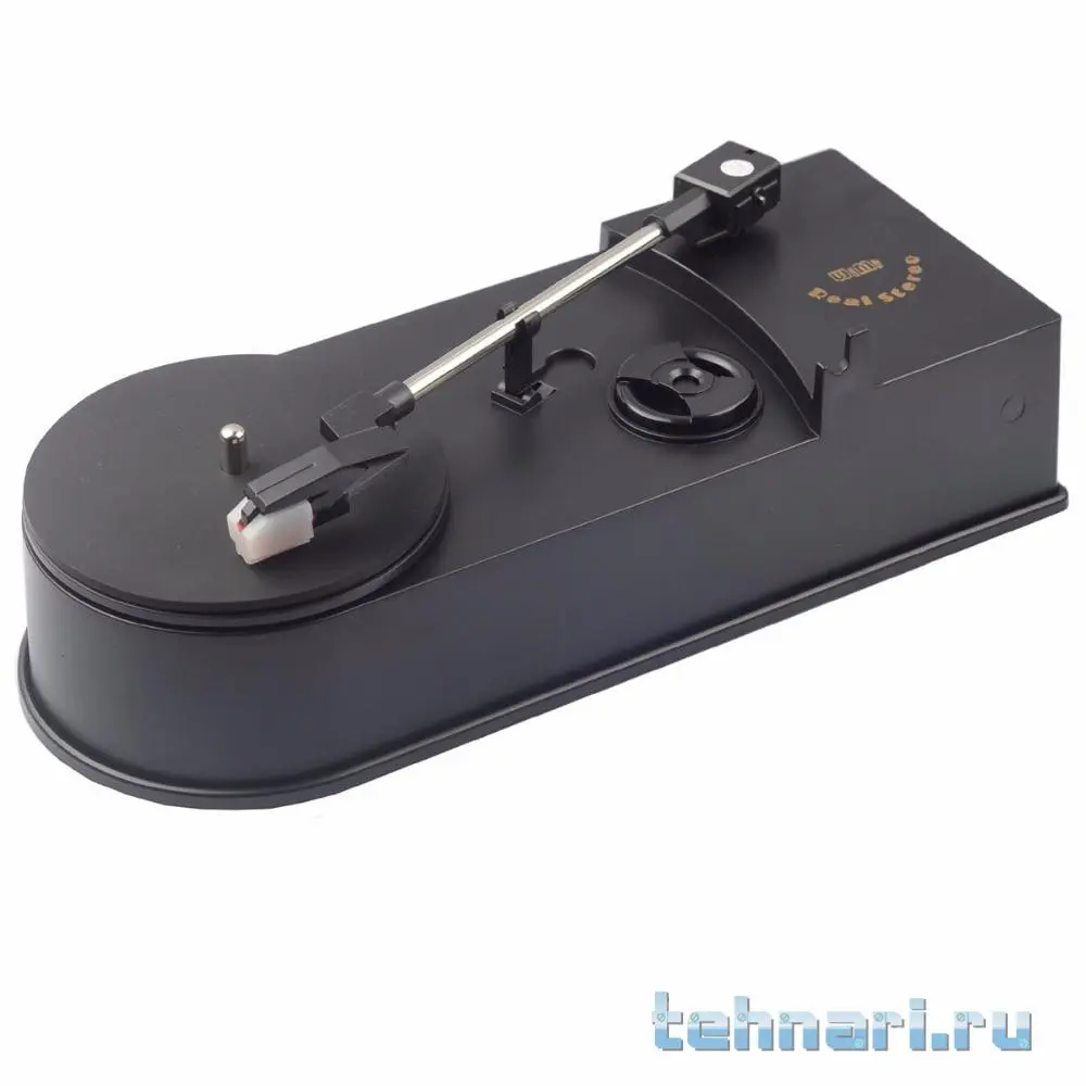

Коллеги, блуждал по алику, наткнулся вот на такую приблуду:
USB Портативный мини Виниловые проигрыватели аудио проигрыватели Виниловый проигрыватель к MP3/WAV/CD конвертер мини фонограф проигрывателя EC008-1
Кто нибудь юзал этот самовар? Понятное дело что "качественное г..." но всё же интересно как оно и чего оно из себя представляет :))
Был у меня аналогичный. Если детишкам сказки на виниле крутить ( были такие пластинки в моё детство " Бременские музыканты " и ещё какая то хрень ) то пойдёт. Но это всё! Это всё, что можно на нём крутануть. В нём встроен фонокорректор , и есть USB выход.
Выход для оцифровки! Башка пьезо, скорее всего

Башкам там пьезо, фонокорректор ей не требуется, у неё сама по себе АЧХ хоть и криво, но сносно кривую RIAA выдает. Как раз для детской игрушки. В лучшем случае стоИт повторитель на полевом транзисторе или ТЛ072 (у пьезо башки высокое выходное сопротивление), а то и вообще на биполярном транзисторе. Ну и простейший АЦП для ЮСБ выхода, самый дряной какой может быть. Механика полный отстой. Не удивлюсь если там коллекторный движок даже без стабилизатора оборотов. Чисто детская игрушка.
Сань, выход или вход?
Для чего там вход? Ты думаешь что эта игрушка будет тебе пластинки нарезать? Решил производство виниловых пластинок открыть?
Из описания по ссылке это чудо питается от ЮСБ и конвертирует в МП3, то есть флак с него не получишь.
Вообще ЮСБ соединение является средством двусторонней передачи данных. Скорее всего с компьютера можно задавать параметры оцифровки, подавать сигналы начала и конца записи, а в компьютер передается готовый файл МП3.
Ну из всего вышесказанного, можно сделать вывод - резюме : это полное ГНП. :grud:
Так только цену его увидев,этот вывод можно сделать сразу.Ну не может даже плохой вертак столько стоить
