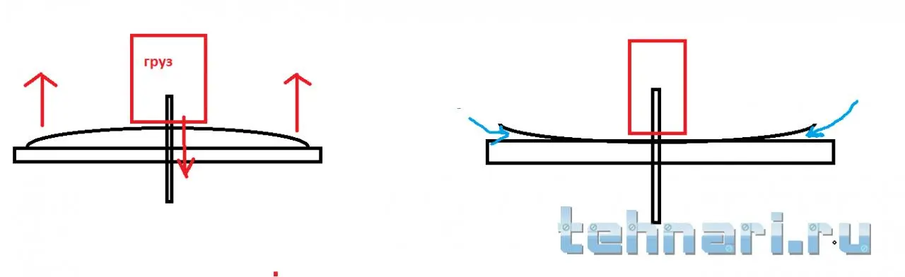

Амурские волны (стиральную доску) клэмп не выправит, но тарелкообразные - вполне.
Как примерно это видится
1 вар, ну тут все понятно.
2 вар - пластинка не прилегает к столу всей площадью, при вращении (хоть и медленном), могут возникать вихревые потоки(ветер, показано синими стрелками) и пласт может елозить(проскользнуть) по мату. Клэмп за счет веса этого не допустит
Я лично не вижу необходимости использовать клэмп.лишняя нагрузка на опорный подшипник.В вертушке на пасике скорость медленнее набирать диск будет.Рукой помогать придется.Это с тяжелым клэмпом, легкий вроде для красоты только.Я выбрал бы второй вариант.Пластинок-тарелок как-то и нет.Потому за много лет пользования ни разу не столкнулся с проскальзыванием. Было пару пластинок с кривым краем, игла скачет как на трамплине, клэмп в данном случае не поможет.Пробовал как-то пальцами подровнять одну, порвал пополам.Под вторую купил дубль, просто удалить из шкафа и делов всего.Потому и считаю, необязательная эта штука и даже вредная в некотором смысле.Но делают умельцы красиво, надо отдать должное.

В наших вертушках, какой подшипник? Вал в стакане на шарике. Вес блина на 106 был 3кг, в 108-2кг, в 109 еще легче. Так что лишних полкило... Больший вред нанесет плохая центровка диска- боковое биение, разобьет стакан наверху и может утяжеление центра(клэмпом), может снивелировать этот момент.
А так, каждый волен выбирать свои "плюшечки".

Вот положил болванку из нержавейки грамм на 400, ничего не понял. на звук вроде не повлияло, пластинка ровная и с ним и без.
Разгон чуть медленнее у Арктура,буквально секунда может(это на глаз) секундомером не мерил. А на Техниксе вообще никакой разницы.
В общем если и делать,то только для эстетики.
