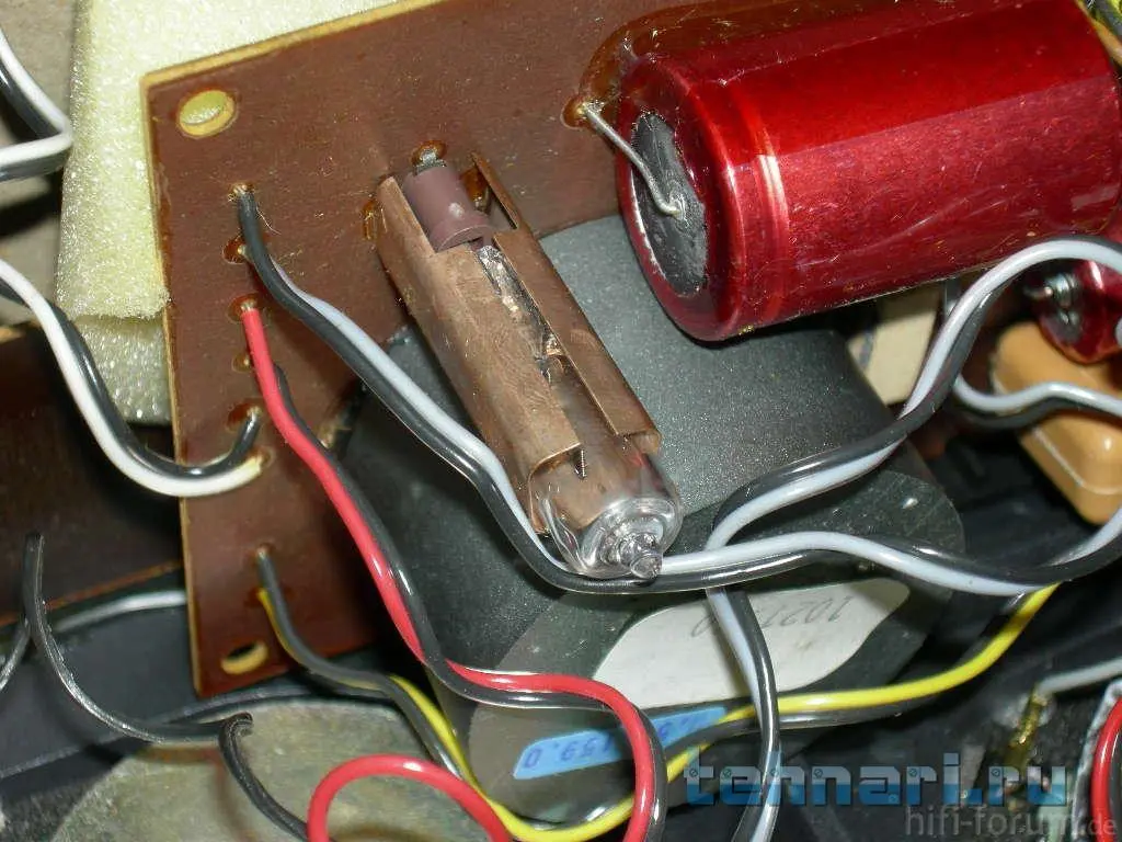

Все украдено до нас))) Нечто подобное, применяли немцы в 80х, там,правда, для изменения сопротивления акустики (было 2 гнезда 5DIN, на 4 и 8 ом), но применена именно автолампочка, а не резистор...

От мощности лампы зависит сопротивление? Субъективно 5w лампа убавляет уровень, 21w нет. Да и снижение микроскопическое, возможно плацебо. Критично ли на каком проводе висит лампа?
Судя по фотографии немецкого усилителя от urfinjuss66 в посте 2279, там стоит вообще какая-то индикаторная лампочка.
Как вариант, попробуй малогабаритную лампочку 12 вольт, типа от подсветки приборной панели. В крайнем случае сгорит только она.

Прикрутил пятиватную со стопаков, вроде немного потише стало.
Здесь такая ситуёвина: Если все лампочки на одинаковое напряжение, то большее сопротивление будет у меньшей по мощности лампочки. Попробуй от подсветки приборов, должно стать ещё лучше.

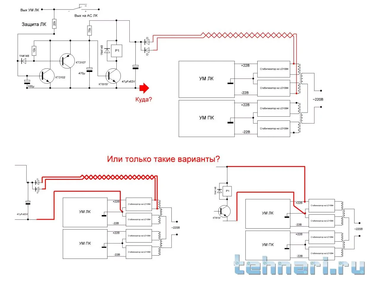

Задавал свой вопрос на ветке про защиты АС, но там, похоже, "уснули". Переношу вопрос сюда. Итак:
Сейчас делаю разводку плат защиты типа "Бриг" для Трошина, на каждый канал своя. Питание усилителей по два стабилизатора на канал, средняя точка собирается на выходе стабилизаторов.
Подскажите, как можно подсоединить землю? Или существуют только приведённые мной на схеме?

Мне нравится третий вариант. И защиту прямо на плате УМ сделать.
Вопрос-то не в том что нравится, а возможен-ли какой вариант подключения по схеме вверху. Или закон Ома не обмануть?:tehnari_ru_182:
Я бы однополупериодный выпрямитель подключил на любую из обмоток, после него минимальную фильтрующую ёмкость. Этим будет обеспечено более быстрое отключение АС, чем при подключении защиты к уже выпрямленному напряжению
