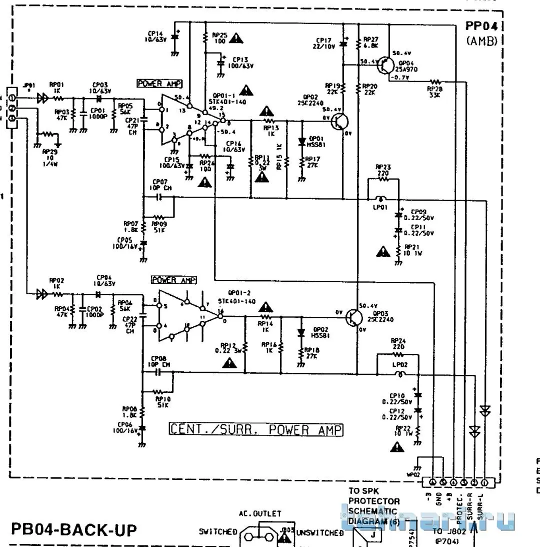

Доброго времени суток форумчане, вопрос, в этой схеме есть протект, по умолчанию как его отключить?
    89 KB · Просмотры: 112
Выпаять транзистор Q4 и уже не будет он работать,если это все собрано.
Этот ум будет отдельно, будет только питание и вход с выходом, мне надо чтобы протект функция была отключена.
