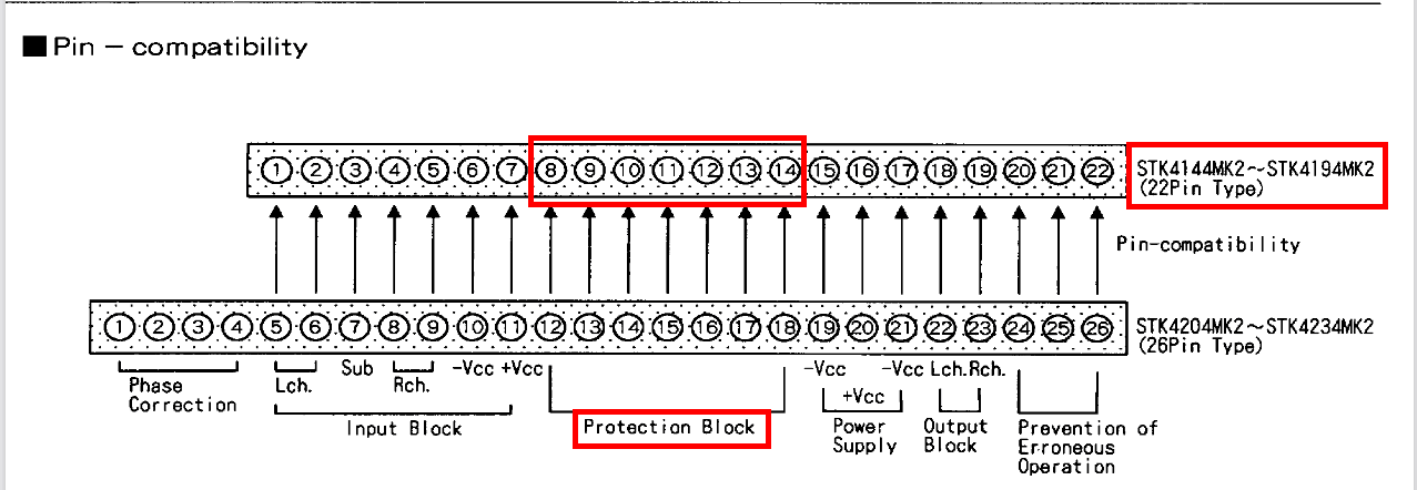

Помогите разобраться, не могу понять, в этой микросхеме реализована и защита акустических систем? Какую роль играет Q810?

Микра какая?Даташит надо смотреть,а так может и защита,а может просто от переходных процессов,чтоб без щелчков
Stk4164mk2, если это просто от переходных процессов то как исключить этот узел?
Есть родной блок питания, микруха естественно оригинал, питание её+-40в, но управление умерло, хочу сделать отдельно усилитель мощности, защиту, темброблок(под вопросом) в БП стоят маленькие емкостя хочу поднять к 10000мкф в плечо и диодный мост на 15ампер поставить.
Там микра в микре судя по даташиту. Но в роди все можно подключить. Там все выводы доступны.
Достойный ответ, а можно поподробнее, то что выводы все доступные это и так понятно :) и то что их можно подключить и отключить это тоже понятно :) но можно более конкретно, как и что отключить и какие выводы?
Нужно рисовать на бумаге. Попробую. Но микруху нужно изымать из платы, что бы все наверника. Но сейчас должен сигнал быть на 18 и 19 выводах, если она исправна.
Микросхема исправная! И работает, но есть желание собрать на отдельной плате как писал постами раньше.
Схема с даташника
