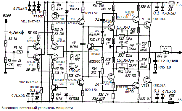

в этой схеме звук исчез проверил напряжение подсело ,на плече 6 отключил динамик все выправилось 8-02 на обоих , выпаял кт выходные транзисторы проверил между базой о ко лектором 600 обратно ни чего 'коллектор и метр тоже , значит годные проверил дорожки пере мыканий не нахожу какая методика дальше найти неисправность
такая схема

Стесняюсь спросить, о какой именно схеме идёт речь ?
P.S. О-па, пока набирал текст, и схема появилась.
