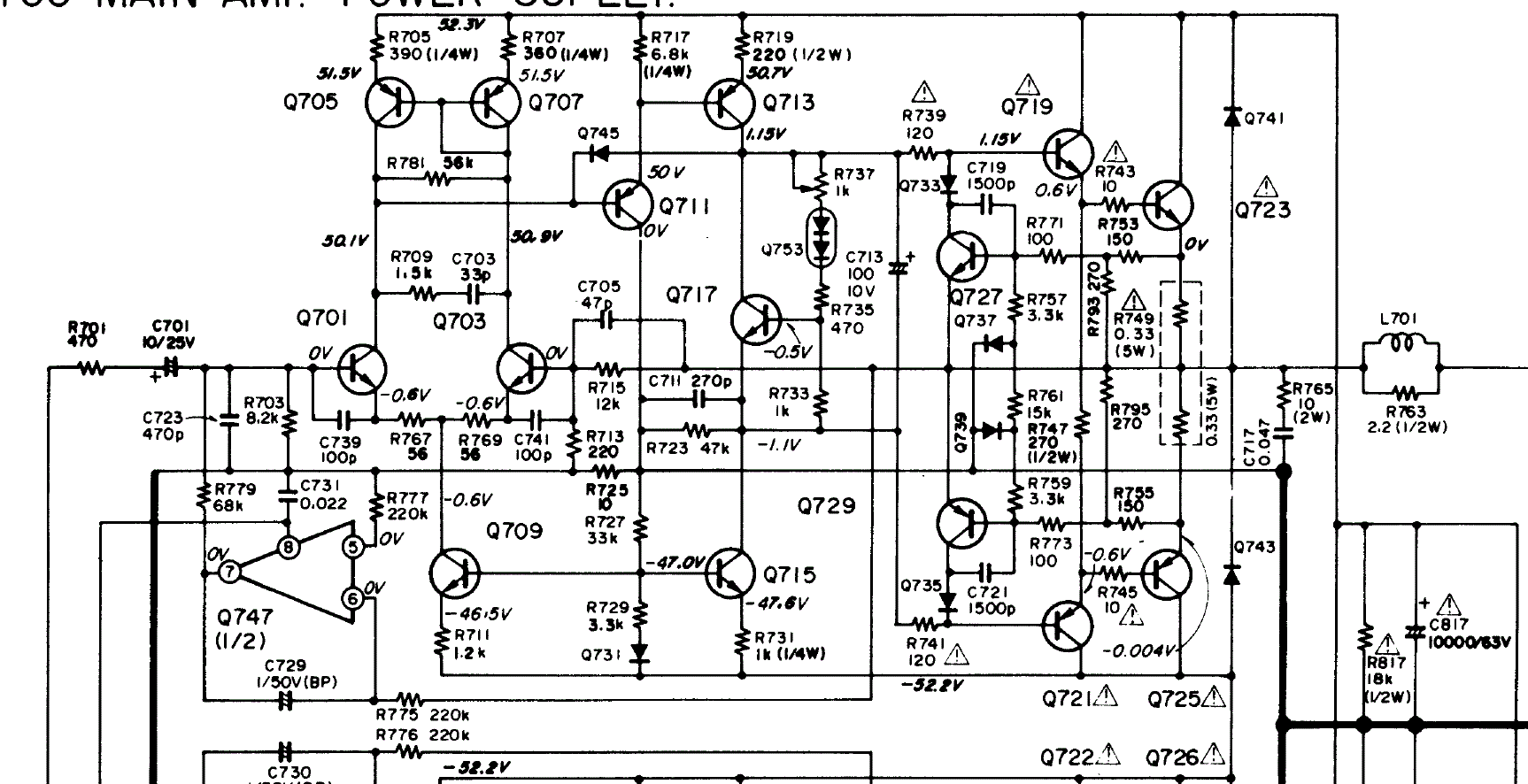

Без всякой предвзятости любителям достать 35 летнюю потеху и утверждать что оно рабочее только...далее чушь по желанию :apl:Ибо темы такие периодически возникают без понятия что такое ремонт и что такое восстановление. Итак
Marantz pm 750 попал на разделочный столик. В деревянном плаще. Выходные транзисторы давно такие не встречались,это уже пропаял. Ну собственно если опустить профилактику электрической части основные работы конечно с переключателями-селекторами. Вот ради интереса посмотрите пшикнул 3м очистителем на контакты-как было алеппо,так и осталось. У этого к примеру кнопку Loudness нажимаешь-канал пропадает. И далее в том же духе. Короче все пришлось старым способом приводить в чувство. Переменные резисторы и кнопки тоже. Из конкретно сдохшего конденсаторы по питанию где то по 6500 мкф были вместо 10000,esr тоже не фонтан,ну да грех огорчаться-ему лет 35
    84.6 KB · Просмотры: 87
  • Marantz-PM-750-DC-Service-Manual.pdf
    5.3 MB · Просмотры: 133
Marantz pm 750 выпуск начало 80-х, наверное стал как новый.
:bravo::bravo::bravo::beer2:
Красивый, конечно, аппарат. А по схеме, то так ничего особенного, может комплектующими обеспечивается.
А по паспорту:
Производство: 1978-83 г. Напряжение - 220 в.
Усилитель имеет 5-полосный эквалайзер и светодиодный индикатор уровня мощности, отличный MM и MC фонокорректор.
Мощность RMS: 2 х 105 Вт (4 Ом), 2 х 80 Вт (8 Ом).
Полоса воспроизводимых частот: 5-75 000 Гц.
И, в таком состоянии, стОит добрую 30-ку рублёв.

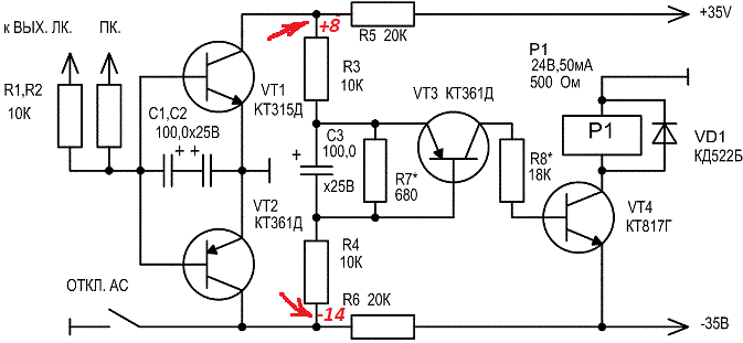

Народ, чего может быть? Вверху +8 вольт внизу -14? Защита от постоянки это, так-то работает, но какой-то перекос по питанию?
    18.7 KB · Просмотры: 55
А откуда схема? Где можно про неё почитать?

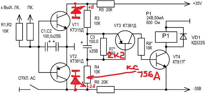

Если это защита А. Лайкова, то в схеме должны быть стабилитроны по плечам питания и диоды между R3 и R4 ПОДКЛЮЧЕННЫЕ К ЗЕМЛЯНОЙ ШИНЕ. Поэтому у Вас питание и кособочит!
Вот оригинальная схема:

Так сделал, стало нормально+5,2в. и -4,9в.
    21.2 KB · Просмотры: 60
Какое время задержки включения АС получилось?
1. Конденсатор задержки включения С3 в вашей схеме стоит совсем не там где у автора.
2. Просадка напряжения на плечах питания никак не привязана к земляной точке (отсутствуют диоды) и не понятно каким образом происходит управление транзистором VT3.
3. КТ817 и реле запитаны от минуса конденсаторов питания усилителя, следовательно не произойдёт мгновенного отключения акустики в момент отключения питания и в колонках будут слышны хлопки.
1-1 сек. 2-не знаю, но пока работает как в описании. 3- Можно через кнопкой вкл.выкл. питания уся, при выключении замыкать колектор vt2 на ноль, как на схеме.
3- Можно кнопкой вкл.выкл. питания уся, при выключении питания отключать питание защиты
