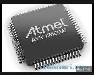

Начал искать схемку, чтоб сделать из этого комплекта вольтметр. Но все схемы говорят, что на каждый сегмент надо по драйверу М74НС164В1.
Не пойму, как тогда работал этот индикатор с одной микросхемой.
На всех схемах рисуют к индикатору Almet.. или как там еёё.

Если он рассчитан на динамическую индикацию, то у него выводы сегментов должны быть запараллелены, один общий катод(анод), и раздельные выводы анодов (катодов). Тогда единственный регистр сдвига 74hc164 управляет сегментами, причем количество разрядов может быть гораздо больше трёх. Но без процессора в данном случае не обойтись. Схема наподобие этой

Но если без процессора нельзя, а его надо обязательно прошивать.
А для этого надо кучу всего того, чего у меня нет.. да и умения надо))) его тоже нет. То помоему дешевле купить готовый.
