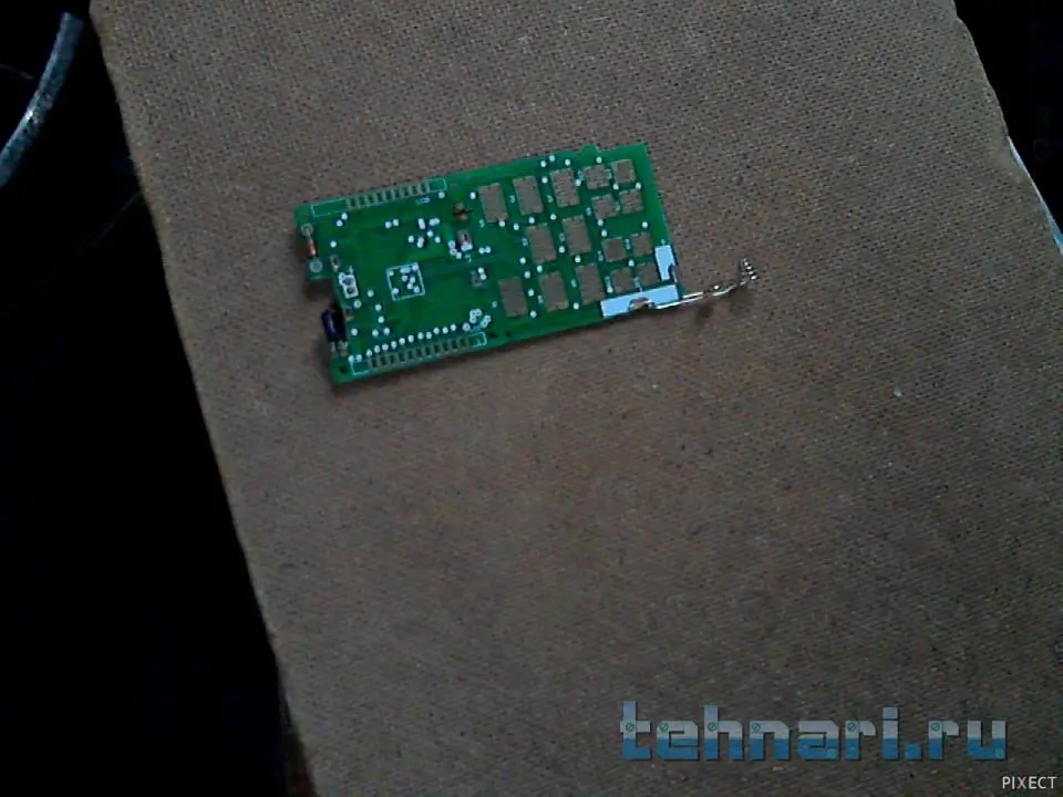

он не упал в туалет ,а залило водой и я не обратил внимание я мм долго не пользовался .Потом когда подключили энергию , включил в сети вилку шнура кондиционера кондик пискнул попробовал включить с пульта не идет решил батарейки, а когда не получилось решил посмотреть я его---- протер от ржавчины результ ни какой ,что ж с ним делать? Наверно мерить режимы какие то и впаяю новый ик излучатель с большими лапами, что достал до платы
Растворителем 646 почистить ржавчину с платы, и посмотреть на состояние дорожек. Если плата двухсторонняя, то надо прозвонить соединительные пистоны с одной стороны на другую

почистил ----теперь она вот такая--- но пока не работает
