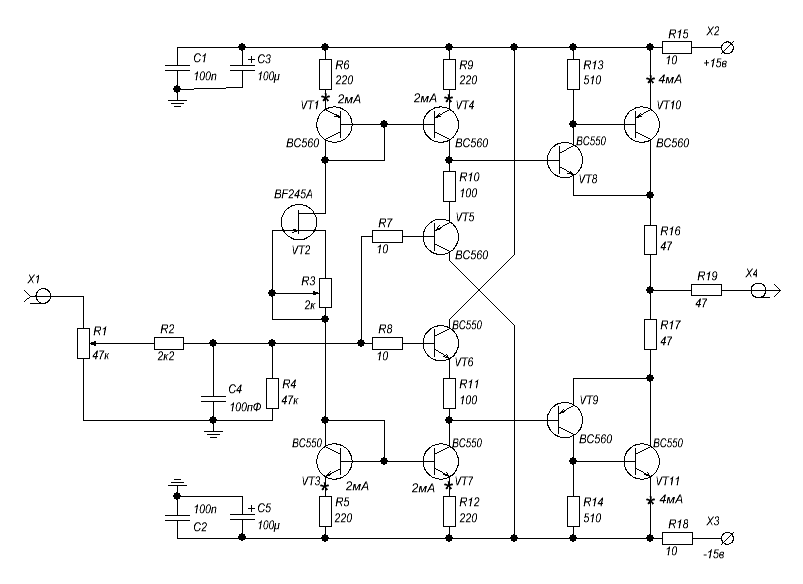

Здравствуйте, может кто подскажет, эту схему нормирующего устлителя з.ч. питать нужно от стабилизированного источника питания, или нет?

Лучше всего от двух квадратных батареек,в годы моего отрочества они назывались КБС.
питание только должно быть чистым .
То есть получается трансформатор - диодный мост - фильтрующие конденсаторы, и всё?
ну я уже такими пользовался

Батарейное питание? Это конечно же очень круто, но так неудобно. А что, разве сложно сделать простой, но в то же время качественный стабилизатор напряжения? На двух LMках? Или же на двух транзисторах, с хорошей фильтрацией по базам?
там все же 18 вольт. относительно земли замер идет, но не относительно -9В.
ну а в последней - 30. да и по мощности они не много разные.
Это ты вообще о чем?
Сашь , это ооочень сложно .
на двух транзисторах, с хорошей фильтрацией по базам?[/QUOTE]
Схемку не кините?
    61.9 KB · Просмотры: 19
Схемку не кините?
Хорошее питание — залог хорошей работы! Вот тебя если плохо питать, ты как себя будешь чувствовать? И уж конечно же при плохом питании, ты уже не сможешь легко и быстро разгрузить вагон угля! :)) Держи. Стабилитроны поставь под свои нужды.
