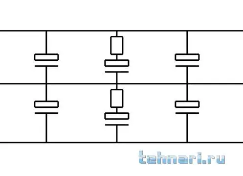

Но вспомнился ещё один вопрос. Какое то время назад видел фото одного японского усилителя. В том числе и вид снизу. Там 1,5 фарады общая ёмкость сглаживающих конденсаторов. Но две банки подключены через керамические резисторы мощностью ориентировочно 5 Вт, и непонятно какого номинала. Как на схеме обозначено, если правильно понял ту фотографию: блок питания с резисторами.PNG.webp
Где то на форуме было даже обсуждение, но какое то куцее. Мне интересно, зачем добавлены ёмкости через гасящие резисторы. Плата защиты АС вроде бы в усилителе была видна, и всё-таки конструкторы пошли на такое применение двух конденсаторов. Если это сделано для дополнительной защиты от бросков напряжения основных конденсаторов, то возможно ли это повторить в других конструкциях? Или при 10 000 МкФ в цепи питания нет смысла так изгаляться? А если есть смысл, то какой всё-таки номинал резисторов может быть?
1,5 Фарады это довольно большая ёмкость... Нельзя её напрямую к источнику подсаживать... Ток зарядки при включении будет бешенный! Вот резистор и ограничивает ток как при включении так и при пробое транзисторов оконечного каскада.
