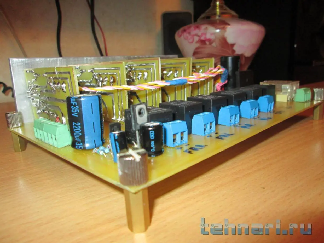

Всем доброго время суток. Собрал усилитель на ТДА 2050 5/0. почему то средняя плата усилителя возбуждается.причем если подключать просто 4 усилка в любой последовательности все ОК стоит включить 5 ый средний начинает гудеть. подскажите что можно исправить. усилитель ЛЕНКОР ИТУН.

Я столкнулся что в "старичке" Одиссее питающие УМ провода, тоже экранированные... Да и то что они в общем жгуте, думаю, не очень хорошо. ПХВ трубочки применить можно для "эстетики".
А радиатор для 5-ти ИТУНОВ не маловат?
ОТ итун временно отказался.Радиатор маловат конечно, хочу поставить 2 кулера на 50 с регулировкой по температуре. Месяц гоняю усилитель и кажется что 2050 для кино просмотра отлично, но для прослушивания музыки маловаты. можно ли соединить 2050 в мост или сразу лучше поставить 7293?
Можно, а так же можно усилить ее выходными транзисторами, о чём собственно говориться и показывается в даташите на ИМС :) Но это будет уже совершенно другой УНЧ (не ИТУН)
Ну вот! На второй фотке шнуры питания по-серьёзнее! Так держать!:wo:
Доброго времени суток. Немного изменил Линкоровскую схему итуна. Убрал управляющий резистор и заменил резистор 200 ком на 22ком. Теперь это не итун. Можно ли соеденить 2 усилителя в мост, с учетом того что они стоят у меня вертикально, если да то подскажите что с чем соединить.
Не хватает ещё деталей в цепи обратной связи, смотрите справочный листок (datasheet). В мост соединять без умощнения транзисторами не желательно, так как это аналогично работе каждого из усилителей на половинную нагрузку.
