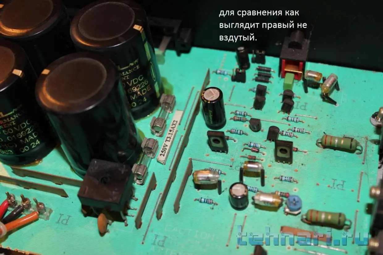

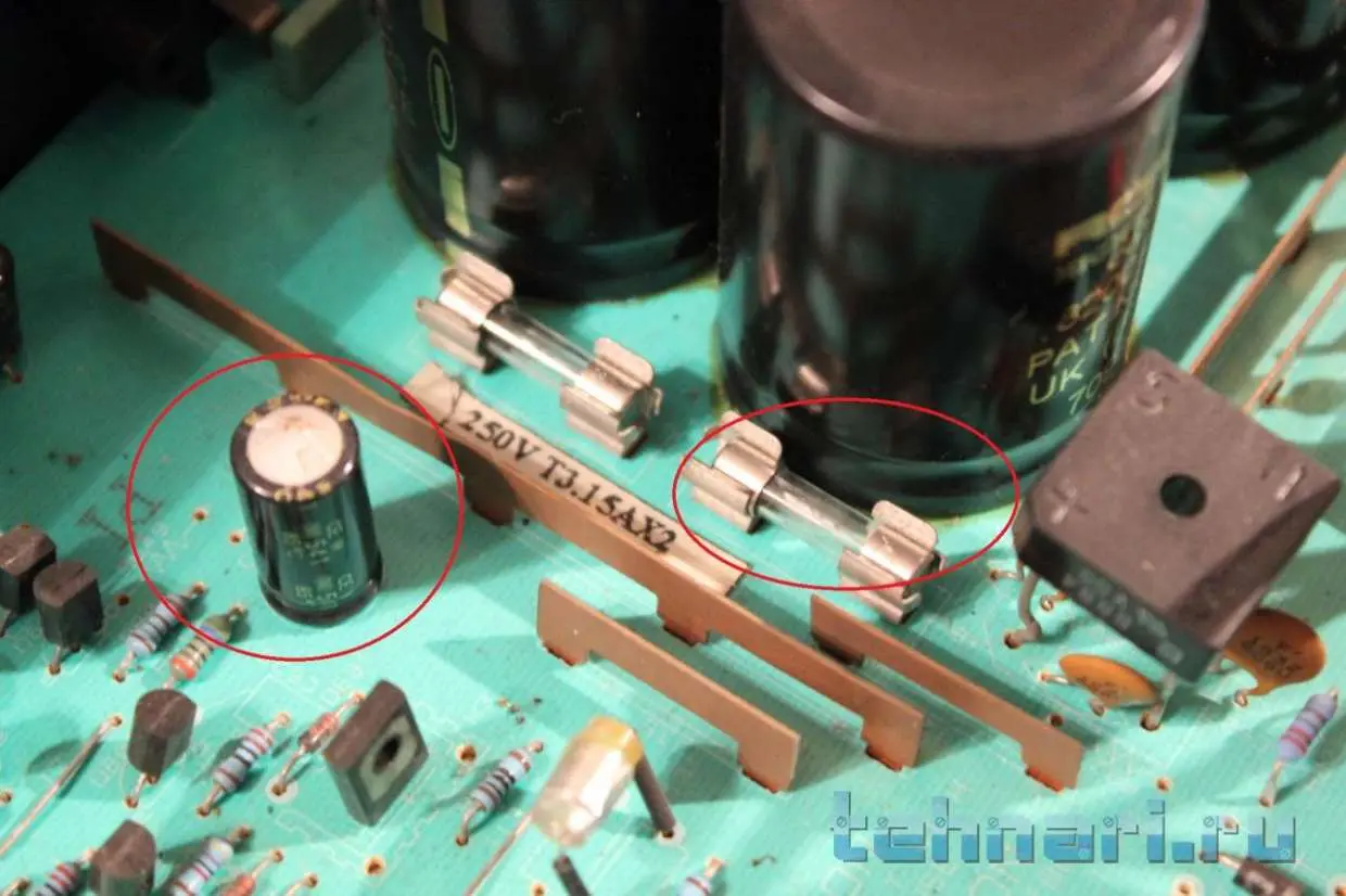

если нужно могу выложить фото большева разришения.. эти у меньшены около 100кб как выдумаете ужно ли заменяе кодеы? для начала я конечно завтро куплю предохранитель и попробую подключить..после замены.

Меняй однозначно, в любую секунду могут вылететь. И очень хорошо, если обойдётся только ими.
менять нужно на теже рубикон black gate 25v 100uf ? а иза чево мог пред. згареть, и стоит ли ваще включать после замены пред.? дабы проверить?
Ёмкость -20 +50 %, напряжение не ниже, рабочая температура очень важна!!! Лучше всегда брать 105°, хоть и дороже.
Перед включением проверить тестером диодный мост и силовой транзистор(-ы) после него.
Точнее разбираться лень.
Можно при первом включении поставить последовательно блоку мощную лампу накаливания, мощностью не менее самого блока. Для вас я бы взял киловатт.
Она не должна ярко загореться.
всё понятно в таком случие лутше отнисти в сервис.. интересно дорого ли обоёдётся? ) просто бегать отдалживать вольтметры и всё прочие замарачиватся с этим.. и кстате эти конденсаторы бэк гэйт ф серии както дороговаты на ибей ненашёл таких.. конкретно такой ёмкости.. но ду маю не проблема в магазине найти или на другом сайте заказать.. вообщем посматрю как будет желание может просто напишу заявку мастерам и если немного возьмут то отдам на ремонт.. уже подорвался взять за не дорого интегральный усь CAMBRIDGE AUDIO - Azur 640A Integrated Amplifier - 65w Per Channel & Remote | eBay или что нибудь из NAD NAD C 326BEE Stereo Integrated Amplifier (slightly faulty) 5703120230214 | eBay ну будет видно.. привык уже к своему конечно.. но можно и чтото новинькое прослушать))
заменил предохранитель, всё работает как прежде..
А конденсаторы?
конденсаторы пока нет, такой кондер 40$ на алли стоит) ещё неизвестно как давно эти электролиты в таком состояние, может ещё с момента покупкиtehno015 ну покачто всё играет покупать кондер за 40$ ну или подобрать подешевле.. нзн может пусть пока так будет но есть мысыль отнисти в сервис чтоб востановили так сказать зделалиб диагностику обновилибы..
