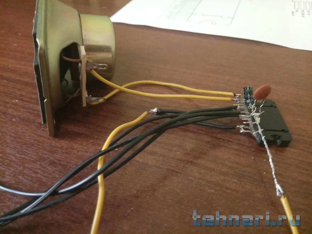

Здравствуйте , у меня проблема ! Собирал уселитель на TDA7388 , но когда я подаю звук на схему на выходе только НЧ фон . Кто разбирается помогите пожалуйста .
схему по которой делали, фото того что сделали, чем запитываете, в общем всё в студию....
Записывал от аккумуляторов (3.7*3) и от БП (12В остальную информацию о нём не знаю.
Собирал по видео (ссылку не могу прекратить т.к не разрешают .
Могу ВК полностью описать проблему .
