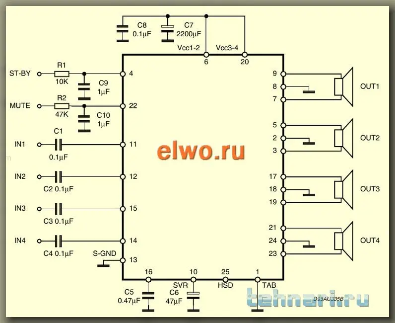

Могу ВК полностью описать проблему .
Зачем ВК когда на это есть форум?
Судя по фото - как минимум половины деталей не хватает.... Где конденсаторы на входах ИМС? на 4, 10,16,22 тоже должны быть конденсаторы, ИМС должна быть прикручена к теплоотводу.
Схему картинкой плиз...
Ну ВК я могу прислать видео по которому собирал и как у меня работает .
Я не ставил входные конденсаторы и на входе у меня стоят 2 конденсатора по 500 т.к есть на 2200, но полярность его мне не известна.
    24.2 KB · Просмотры: 87
На 10 и 16 у меня стоят на схеме .
Это речь об 11,12,14 и 15 ногах? Т.е. разделительные конденсаторы не стоят? Мощно... А чего тогда жалуемся что УНЧ не работает? Без них и не будет ничего работать...
По поводу видео, тут можно с ютуб вставлять видеоролики...
Спасибо большое !!!! Поставил на вход 0.1 uF и всё заработало !!

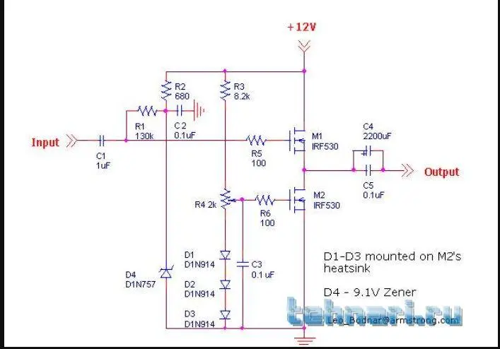

Собрал один канал по этой схеме. Питание на скорую руку - 13,5 вольт, 1 А. В месте присоединения стабилитрона - 9,2 вольта. На выходе, перед разделительным конденсатором переменным резистором выставил половину напряжения питания - 6,54 вольта. Плату и пайку перепроверил не единожды. Но не работает. При включении работает ровно одну секунду, потом звук резко снижается практически до нуля.
Кто-нибудь может что-нибудь присоветовать в связи с этим?
Собери лучше JLH.... На 1 транзистор больше зато качество звука и повторяемость схемы 100%...
Это тоже создан не абы как, а по мотивам уся Grega Szekeresa. Хотелось услышать звук полевых транзисторов без печки резисторов в оконечниках по 25 Вт.
