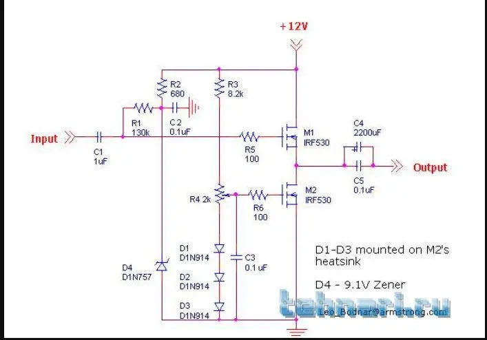

Собрал один канал по этой схеме. Питание на скорую руку - 13,5 вольт, 1 А. В месте присоединения стабилитрона - 9,2 вольта. На выходе, перед разделительным конденсатором переменным резистором выставил половину напряжения питания - 6,54 вольта. Плату и пайку перепроверил не единожды. Но не работает. При включении работает ровно одну секунду, потом звук резко снижается практически до нуля.
Кто-нибудь может что-нибудь присоветовать в связи с этим?

В общем, поняв, что тут мне это не светит, а также то, что усь работает только в момент насыщения электролитов в питании, т.е. что всё дело в токе потребления, покрутил переменный резистор в другую сторону и всё заработало. И напряжение просело до 12,5 вольт, и радиатор транзисторов стал нагреваться. Да, напряжение между стоком и истоком полевиков на выходе уменьшилось до 5,5 вольт, что меньше половины напряжения питания на один вольт, но эту проблему думаю решить регулировкой резистора на 130 кОм.

Вы перепутали форум радиолюбителей с форумом экстрасенсов. Не представив фото того что собрали, требуете указать на ошибку.

А рекомендации автора по настройке почитать не судьба? Резистором выставляется ток покоя 100-200 мА, а не половина питания. Чтоб предотвратить разгон тока, диоды Д1-Д3 ставятся на радиатор вместе с М2. Вначале ток покоя большой и радиатор быстро нагревается. При нагреве диодов уменьшается падение напряжение на них и ,соответственно, напряжение смещения на затворе, что приводит к снижению тока покоя. В итоге устанавливается некий равновесный режим.
Читайте инструкции к схемам и выполняйте их. А не так: - я накрутил непонятно чего, а вы разбирайтесь.

Лично моё мнение: В двух предложениях-две ошибки. Видимо нужно всё-таки позвать учителя по начертательной геометрии на помощь. В обоих случаях самое главное принцип действия, а не "количество линий".
Из своего опыта: 2 годика назад тоже проводил подобный эксперимент и сделал для себя 2 вывода... Не стоит заморачиваться со схемой на ключевых МОСФЕТах, а брать латеральные. Простая схема на "камнях" работает нестабильно-априори... Исключение-ламповый усилитель. Подход к питанию мосфетных оконечников с простой схемой должен быть намного серьёзней. В противном случае стабильной работы режимов никогда не получить.
И уж очень смущает напряжение питания. Если почитать статейки про питание подобных оконечников, то там должно быть не меньше 20-40 В. Для низкого напряжения, всё-таки присматриваться нужно к латеральным с напряжением отсечки 1-2 В, а не к ключевым у которых 4,5-6,5 В.

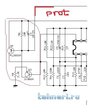

Объясните как работает данный узел.И как рассчитать делитель в базе транзистора чтоб порог срабатывания защиты был другой. Напалил кучу транзелей толку нет.В схеме есть ошибки которые я уже исправил.Если я правильно понимаю сигнал приходит на триггер который блокирует ШИМ.
Рисунок слева, это задержка включения, пока конденсатор не зарядится до 0.65в относительно эмиттера. транзистор не откроется.
Справа это классическая схема аналога тиристора (динистора).
При напряжении 0.65, относительно эмиттера транзистор начинает открываться, ниже напряжения 0.65в транзистор закрыт, выше - открыт и находится в активном режиме, достигли 0,7 в транзистор открыт полностью, и работает ключевом режиме. Это примерные напряжения, как говорится: в первом приближении.
