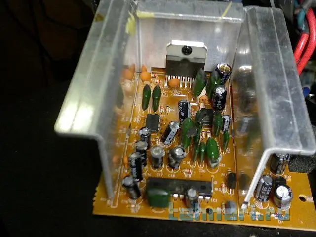

есть компьютерная акустика creative 2.1- высокочастотники работают норм, а вот нч перестал работать, периодически только проскальзывают шумы и похрипывания, вскрыл саб- визуально все элементы целые, в чем может таиться проблема?
Во всем. Визуально не определишь. Нужны приборы-опыт и деньги на запчасти. Если такого нет (я про приборы-опыт),дешевле обратиться к специалисту. Удачи!
интересно сделать самому, какие приборы нужны то?)
вот такая схемка небольшая
Ну небольшая то да,а знаешь сколько приколов можно выхватить с ней?
Мультиметр для начала
Кондёр вроде вздулся справа от ИМС, в углу.

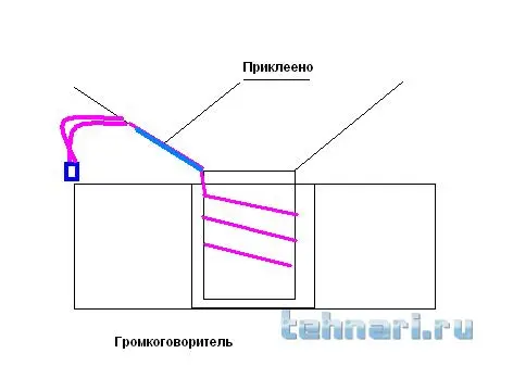

Может для начала динамик на сабе проверить .Может подводящие проводки отломились
Добавлю для автора вопроса к данному посту "три копейки"-
Подключив тестер к динамику, надо подвигать его диффузор вручную, иначе в статическом положении подводящие провода могут прозваниваться.
Обычно они отламываются не там, а у основания, возле пайки, то это излишне " подвигать диффузор вручную". Хорошо проверять кроной, слышен с динамика рыпение, или с БП на 5-10в. Можно и обычной батарейкой, рыпение четко и при 1,5в прослушивается. Ведь может не только обрыв быть, а может динамик прото заклинило.
Абсолютно не факт, обламываются везде.
Но, 99% случаев именно там, после пайки, и на входе на диффузор, там идет изгибание. Вспомним, как устроен громкоговоритель:
Дальше все зафиксировано, и ломается крайне редко. И я и написал- обычно, это подразумевает и другие случаи, но они довольно редкие.
Во всяком случае мне такие поломки не встречались. Я работал в радиоателье, то статистику знаю.

Володя я ж говорю у тебя однобокая статистика, у меня лично ломались везде. Или тебе тоже рисовать что движение есть и возле диффузора
Мне встречались часто и работал в телеателье тоже.
Володя в каждом совете можно найти "чёрную" изюминку. Хочешь я найду её в этом совете-
Попробуй: пусть мощность громкоговорителя - 10 ватт, 4 ома, или рабочий ток до 2,5А т.е. 9в дает ток 2.5а, но сама крона столько просто не выдаст. Если, конечно громкоговоритель маломощный, тогда просто батарейкой. Это еще и здравый смысл надо включать. Но, руками шевелить диффузор, это.... уже не изюминка.
