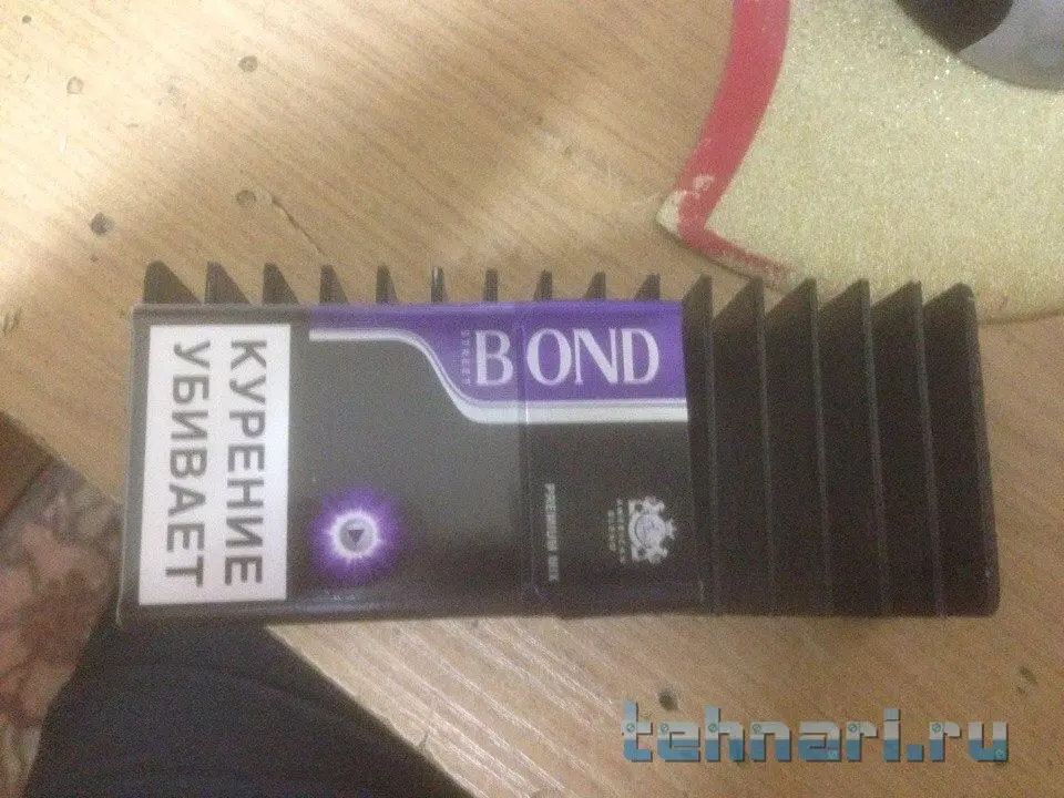

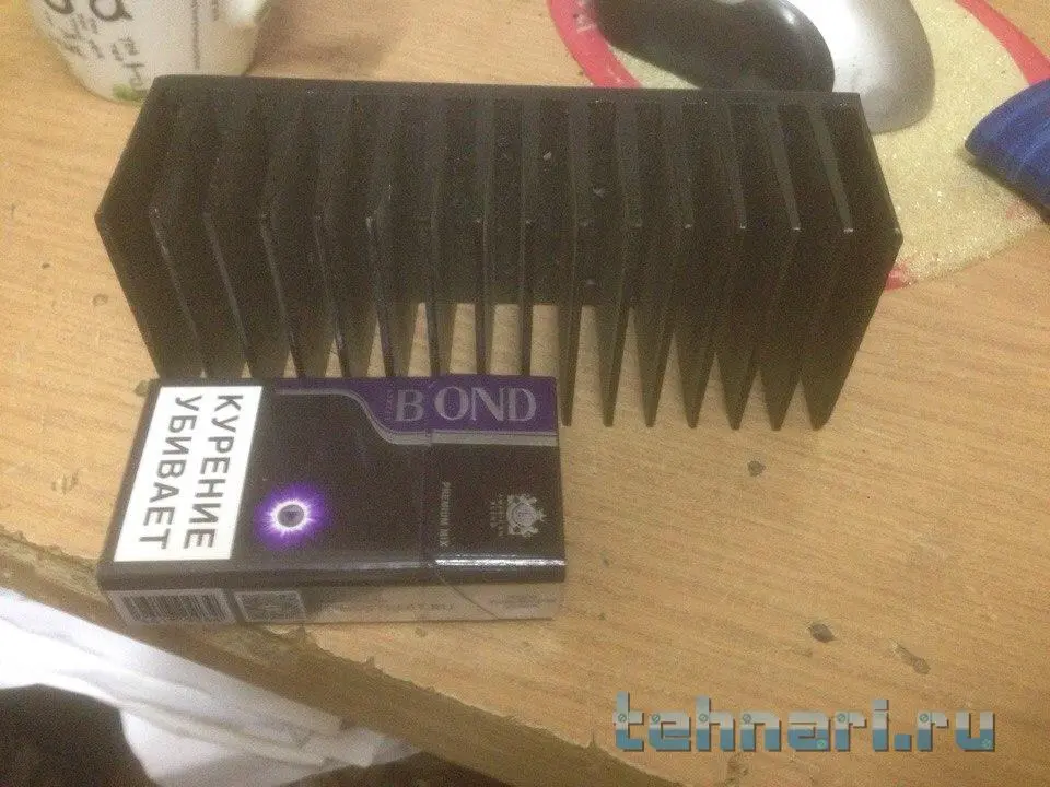

всем привет, ребята, хватит ли такого радиатора для двух тда7293, длина 15см,высота 6см, ширина 4.5см?
    92.9 KB · Просмотры: 117
    83.2 KB · Просмотры: 92
Неа, квадратов 700 там, на одну хватит. Ну или карлсона на принудиловку.
площадь получается основание 15*6*2=180 ребра 4*6*2*16=816, и того примерно 1000 кв.см, или не так посчитал?

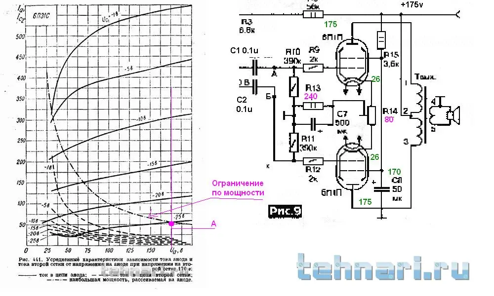

Для начала хочу сделать двухтактник (пуш-пул) на лампах 6п31С не могу понять , для расчёта выходных трансов нужно знать параметр Ra-a, где его взять для этой лампы? в справочниках только внутреннее сопротивление лампы-4кОм?
А что это за параметр " Ra-a"?
Внутреннее сопротивление, это имеется ввиду динамическое: dI=dU/R.
т.е. изменилось напряжение на аноде на 10в, ток изменился на 10/4000=2.5 ма, при неизменном напряжении на других сетках, особенно управляющей. (т.е при 200в было 100ма, а при 190в -97,5 ма. А основные параметры - крутизна и напряжение отсечки, или начальный ток ток при 0в на управляющей сетке относительно катода). Параметры лампы аналогичны полевому транзистору, и так же считается каскад.

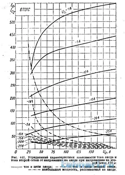

Вот, в даташите на лампу есть ВАХ , по которой можно все рассчитать. Мне нужно знать. какое напряжение питания, какая схема и я покажу, как это делается.

Схему никакую найти не могу!, Есть манаковская на 6п13с, но она мне не нравится, ни 6н9, ни 6н7 не раскачают эти лампы нормально в этой схеме, да и отзывы тех кто собирал пугают,К тому же 6п31с и 6п13с это вовсе не идентичные лампы, как сейчас многие считают, Без Ra-a(сопротивление между анодами ламп в пуш-пулле) не рассчитать выходной транец. Что имеется?: железо ТС-70*2комплекта, ТСШ 170 в качестве силового,4шт 6п31с NOS. Слушал такие же лампы в однотакте по 2 в параллель на входе 6Ж4 в пентоде, очень понравилось , лампы приобрёл,Хочу РР с выходом триод, переключатель на пентод, ультралинейку Блюмлейна не хочу, тк К. Мусатов на форумах пишет, что крайне трудно сделать правильно для неё отвод. Динамики буду приобретать отдельно с высокой чувствительностью, пока широкополосники. Кто может помочь со схемой и с рассчётом трансформатора? Характеристики ламп и графика вся есть так-как есть все основные справочники по лампам!
Далее есть штук 50 NOS 6п3с причем подобрано несколько квартетов,6шт ГУ-29,6шт. Г-807, железо ТС -180 -ТС270 до 10 единиц, комплект железа ОСМ-6 седующий усилок планирую на всём этом! Если конечно удастся сделать первый, ещё есть кены 5ц3с с черными анодами, много 6н8с, 6н9с 6н7с не так много, 6с8с- комплект,так что надо делать!
Митрон, убил на повал! Это называется-" когда выбор велик, то не знаю чё делать. А когда нет нифига, то делаю из того что имею".
Нет ни каких Манаковских схем, есть схемы однотактные и двухтактные. Какую хотите ваять? Я с удовольствием приму участие в теме, а ещё и Ластика подтянем.И остальные ламповики придут на помощь.
И надо свою тему открыть.
Посчитаем в первом приближении:
К примеру, у нас питание 175в. Ставим вертикаль. Точка А. Выше – запретная зона, там выделяется мощность выше допустимой. Тут напряжение на катоде -25в, выберем 26в, ток около 50 ма. Но у нас 2 лампы, соотв ток 100ма.
По закону Ома находим :
R=U/I=26/0.1=260. R13 выбираем 240 ом , и 40 ом резистор для балансировки.
Базовые резисторы оставим 390к. 2к резисторы (R9 R13) они не нужны, можно ставить, можно и убрать.
Напряжение на 2 сетке должно быть 170в, это подбирается резистором R15 (можно и рассчитать, только графики так нарисованы. Что точно ток не видно).
Должен режим быть: нарисовано зеленым. Можно увеличить резисторы в цепи катода, тогда напряжение повысится. При этом увеличится надежность, но упадет мощность. Это первая степень приближения в расчете. Тут не учитывается , что на лампе будет не 175в, а около 150 в, т.к напряжение на лампе меряется от катода до анода. А на катоде уже 26в. Но, это приближение увеличивает надежность.
