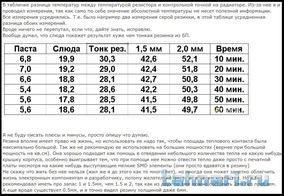

Лучше
с обязательным применением тепло проводящей пасты. Например КПТ-8.
Вот, для наглядности, пример сравнительного исследования тепло проводимости.
    92.6 KB · Просмотры: 96
Спасибо. Очень познавательно. Только есть неясность одна. Вы опечатались, говоря "резистор"? Транзистор имелся в виду?
Жаль, что не провели дополнительно сравнение "транзистор-радиатор" насухую и "транзистор-радиатор" через минеральное масло.
