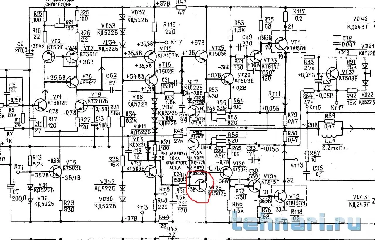

Доброго дня!Принесли на ремонт Одиссей 010.Проблема в одном канале.искажения на малой громкости.Посмотрел осциллографом увидел ступеньку.Начал разбираться ТП=0 и не регулируется.Тестером пробежал нашел мертвый транзистор(выделил красным).Такого же не было под рукой,Засунул туда 2n5401.Выставил ТП.Но вот такая вот беда.На рабочий ТП выходит очень медленно по сравнению со 2м каналом.И если коснуться пальцем транзистора ТП падает.Посоветуйте на что поменять этот транзистор.Может что то из BC подойдет.
С каких это пор КТ502Е стали дефицитом, что надо искать импортную замену ?
А самому поискать - религия не позволяет ?
И не только

А самому поискать - религия не позволяет ?Как обычно,перевернете все.У меня дефицит,я такое Г.... дома не держу,если бы было совета не просил.
PSесли желание обоSрать,так лучше не пишите
