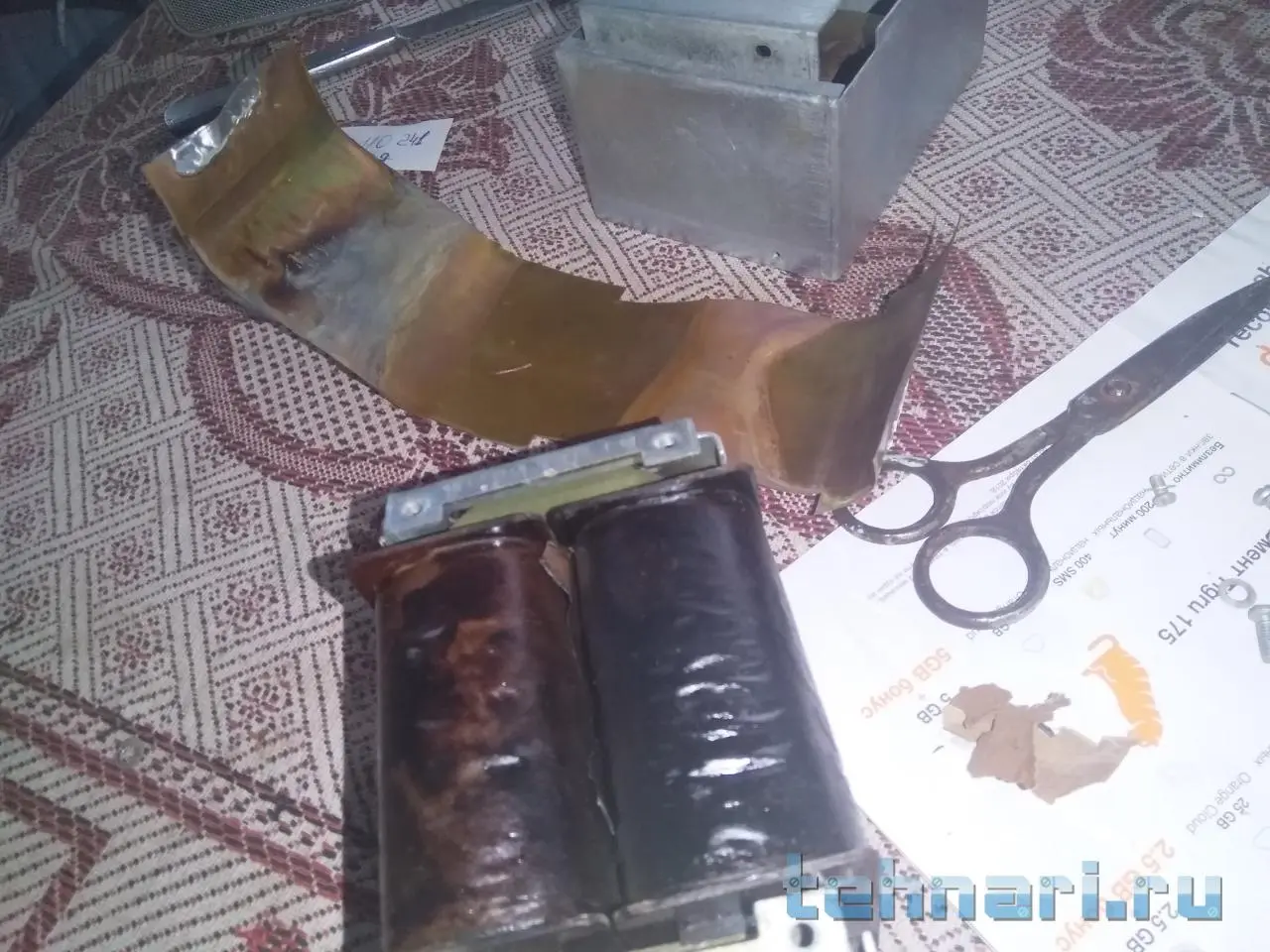

Всем привет ,кто знает как перемотать транс от амфитона у-002 ,первого выпуска,какои провод ,витки и тд.мои транс очень сильно гудит и был когда-то перегрет что на металическом экране остался след от жара
Транс у вас на руках. При разборке количество витков посчитаете и толщину провода измерите и повторите при повторной намотке.
Или вы опасаетесь, что у вас первичка тоже подгорела?
Гудеть транс может из за того, что в сердечнике зазор образовался, а не из за перегрева. Замерьте ток ХХ, может и перематывать не придется.
завтра попробую снять показания мультиметром,и ток потребления на холостом без нагрузки, железо не гудит просто так, там даже бумага с катушек обуглилась,перематывать надо ,только сперва надо наити провод чем мотать
Кстати в разборке не нашел транс ,а менять было проще всего,в тембре косяк ,не регулируется нч,либо на слух не заметил
всем привет -померил напряжения-на 1 блоке усил мошности имеем на диодах 21в переменки после +-27в после кондерах +-26;
на 2 блоке мощности имеем до диодов 19,6-19,7перем после +-26 после кондеров +24,4 и -25,4 ; на концах КТ819гм то что на кондерах и в точке Р43 напряжение ниже на 3 в гдето 19в,
все-таки транс надо вытаскивать ,перемотать и первичку тоже не должна она такое низкое сопротивление иметь -суть вопроса с чего начять ремонт там еще 1 канал тише играет вроде в балансе проблема кручу его и в конце еле еле слышен звук,почистить и смазать решит проблему или копать глубже,когда моно нажимаю звук одинаков и чист в обоих каналах

разборка транса

как отделить железо из транса ,в горячую воду либо в тисках крепить и подергать за вторую половину
