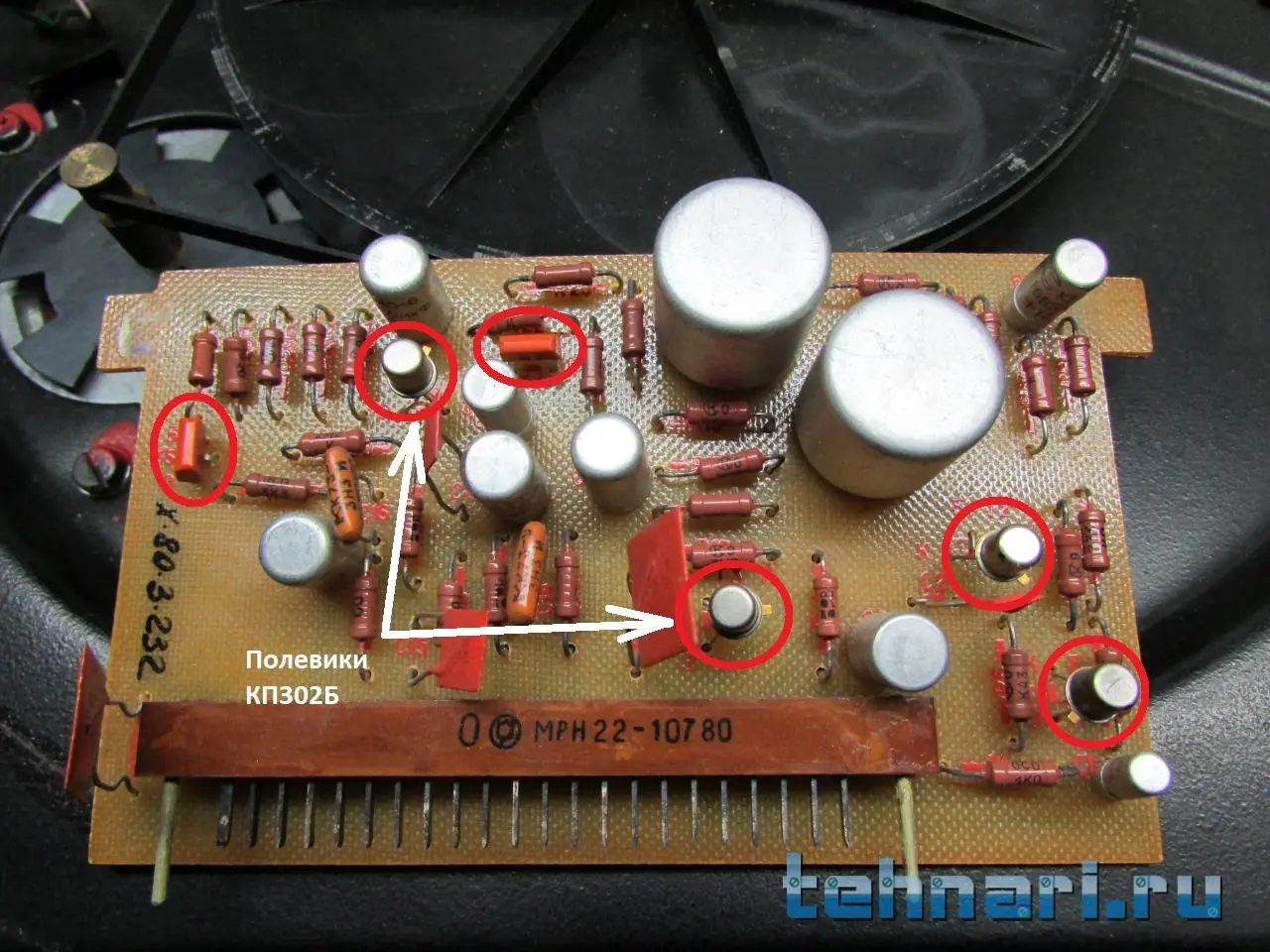

на плате всего 4 транзистора , а не 6 - полевиков нет.
На вашей плате всего 6 транзисторов. У полевиков почему-то только три вывода, четвёртый, видимо, просто откусили. С этого ракурса не видно.
    67.4 KB · Просмотры: 167
Ой! точно- и на старуху бывает сами знаете что..дожился -315-е не увидеть...стыдно мну...Спасибо за приведение в чувство!
