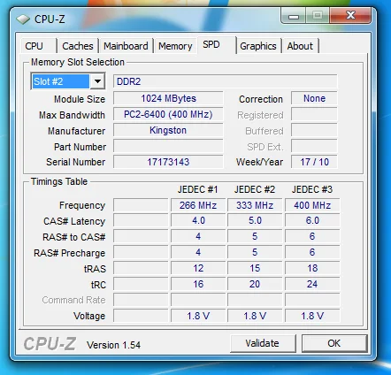

Всем доброго времени суток. Хочу спросить,посмотрел сейчас в проге CPU-Z на вкладке память и увидел что память работает на частоте 400MHz и тайминги стоят 6.6.6.18.24 1.8v это как я понимаю заводские настройки,память ddr-2 1024gb 800mhz, а как ее через биос поднять? частоту и вольтаж?

зачем её гнать она и так у вас работает на свои 800м.герц. а на цифру 400м.герц не обращайте внимания это эффективная частота вашей памяти!

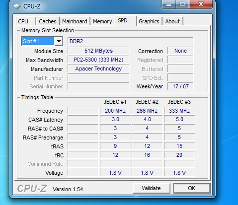

понятно,но это на втором слоте.а на первом у меня стоит плашка 512мб на 333мгц,вот здесь все ли в порядке? просто нет пока возможности купить полноценую память.

вот это непорядок. когда стоят плашки с разными частотами. вся система работает на частоте плашки с меньшим значением. в твоём случае у тебя память работает на 600 мегагерц.
