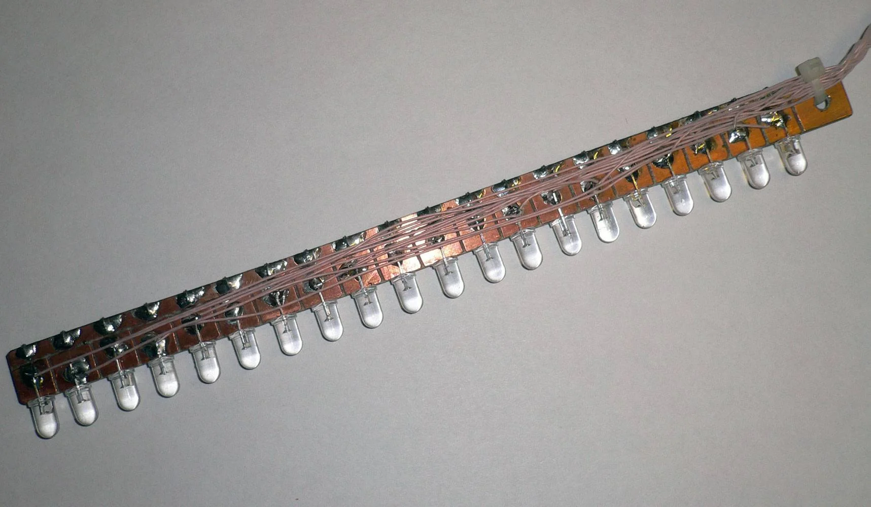

Можно от одной платы запустить две встречные цепочки.
Вау!!! Как???

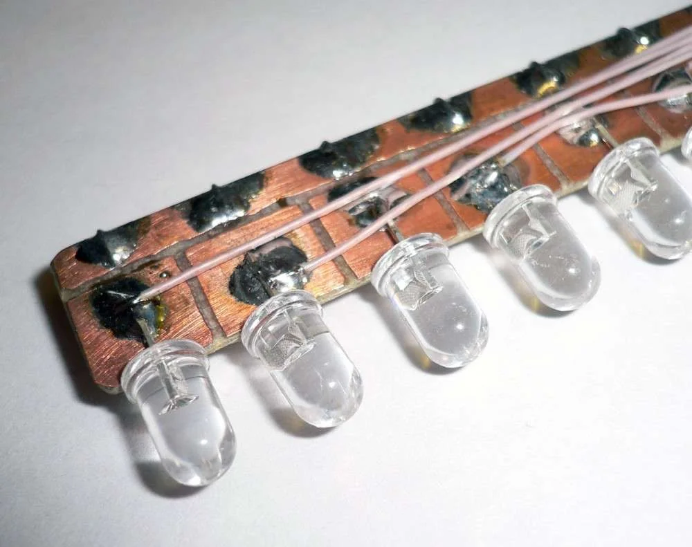

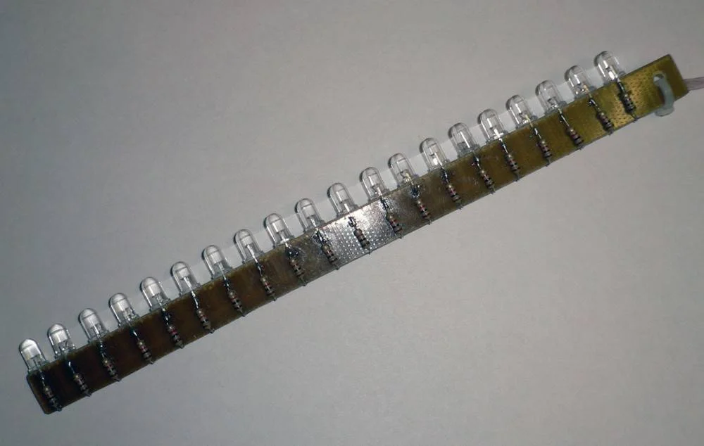

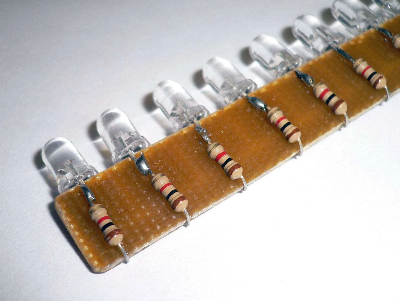

Это на макетке? Я ниразу не пользовался ей.
Нет, это не макетка, а просто полоска двухстороннего фольгированного стеклотекстолита. Одна сторона используется как общий провод, на другой распаяны резисторы.
У вас осталась эта система? Можно фотки?
Есть, но только из одностороннего стеклотекстолита. Но принцип тот же.

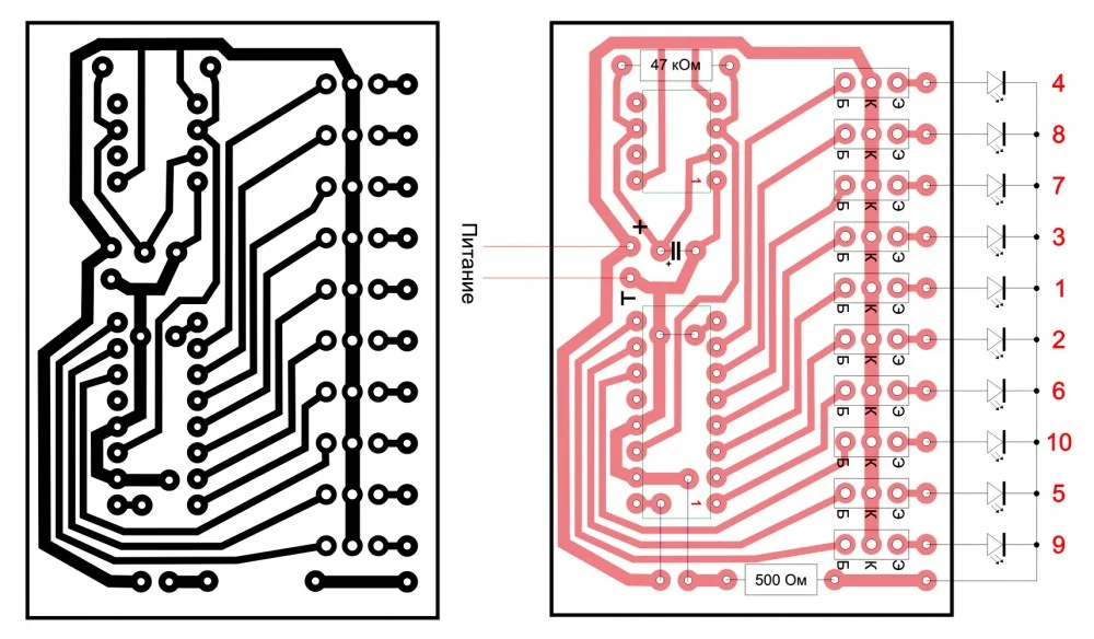

Вот такую плату травить собрался. Правильно развел?
Да, правильно. Но для встречного бегущего огня придётся новую делать.
Сделаю. Не проблема. Текстолит есть, хлорное железо есть. :D
