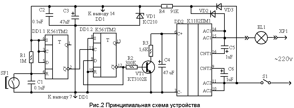

Для чего вынесены в этой схеме 1 и 13 контакт???
В смысле в к561тм2.
Это выходы триггеров, здесь не используются.
Что значит "вынесены"? 1 и 13 - это неинвертирующие выходы, 2 и 12 - инвертирующие. Разработчик использовал только последние.
Еще вопрос:tehnari_ru_203: проверил сейчас, на контактах 7 и 14 всего 0,6 вольт. Насколько помню питание от 5... Может ли дело быть в других диодах, а не тех которые в описании (в описании кд243) я поставил 1n4007. Хотя вроде безразницы здесь...
Какое напряжение (Осторожно! Высокое!) между точкой соединения VD2, VD3, R4 и выводом 3 DD2? Что включено в качестве EL1?
VD1, случайно, не вверх ногами впаяли?
Питание DD1 на сколько помню от 5в и до 15 или 18. Когда измеряешь напряжение на 7 и 14 выводах(которые являются питанием микросхемы) DD1 то 0,6в. А в точке соединения VD2 и VD3 в вывод 3 DD2 3.2В . А по идее напряжение после сопротивления R4 должно ровняться стабилитрону, а значит 10в. Диоды менял все так же осталось.
Меткой к минусу C3.
УРА заработало. Стабилитрон вверх ногами впаял =)
