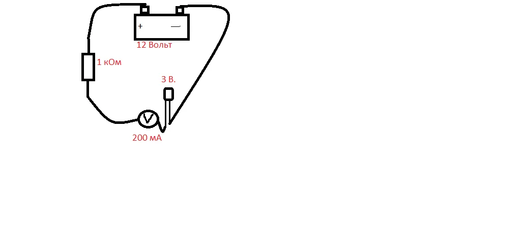

ну у нас напряжение показывает 14В, а при включении каких-либо приборов напряжение падает, а как измерить ток проходящий через светодиод???
Включаешь мультиметр в режим измерения постоянных токов, предел 200ма (или близко к этому) и подключаешь мультиметр ПОСЛЕДОВАТЕЛЬНО с светодиодом. В разрыв питания.
НУ я газ не добавлял, а ток измерить,подключив светодиода с напряжением 12 В, через резистор 1 кОм???
Правильно. Ток для питания светодиода пойдет через мультиметр и ты увидишь чему он равен. Для уверенности нарисуй схемку :последовательно мультиметр-сопротивление-светодиод.
Я думаю так, только у меня есть дома источник питания на 11,7 В.

И абсолютно правильно. Для сведения: прибор можно включать в любом месте разрыва питания
Для замера и экспериментов пойдет. Но на авто 14 фактических вольт и ток через светодиод будет несколько больше. На сколько? Попробуй посчитать, материал на форуме есть. Удачи.
только что попробовал по этой схеме у меня выходило сначала 7,4мА потом падало до 6,8 мА, какие мне тогда поставить резисторы?Светодиоды подключены последовательно по 4 штуки. (Я сам думаю на 330 оМ, и на 0.25 Вт.). Пожалуйста напишите кто знает какие резисторы поставить чтобы не сгорели светодиоды, завтра хочу поставить сам не знаю какие поставить резисторы.

Мы не знаем конкретно марку твоих светодиодов. Уменьшением сопротивления добейся примерно 17-18 ма при питании от твоего блока и все будет ОК.

Не паниковать и не дергаться! Ток на разных батарейках разный оттого что батарейки разные по качеству и сохранности. Пользуйся своим Источником 11,7 в. Уже убедился что при уменьшении сопротивления ток увеличивается? Соедини 2 сопротивления параллельно, получишь в 2 раза меньшее , замерь с ним.Удачи.
у меня получилось 14мА. А дальше что делать???
