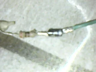

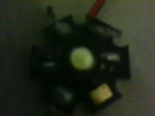

помогите определить на сколько вольт светодиод и какой резистор к нему надо на 12v он стоял в фонарике на батарейки 7.2v и сопротивление с красной и 2 черных полоски+диод заранее СПАСИБО!
    4.2 KB · Просмотры: 90
    7.6 KB · Просмотры: 107
A цвет светодиода какой?
