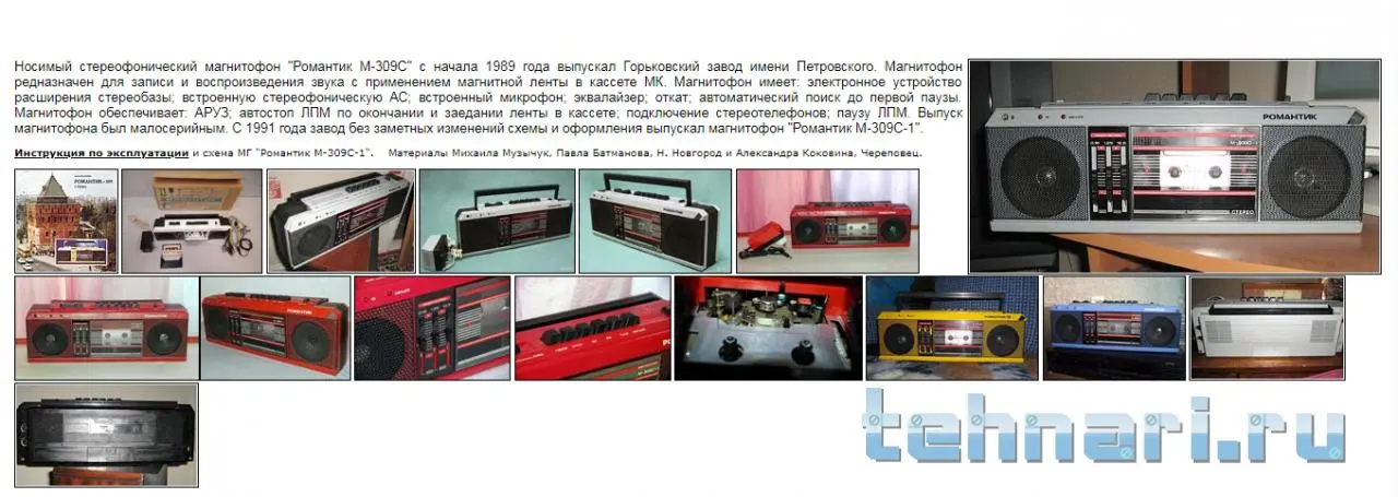

Привет. Подскажите, Я этот усилитель проверил - работает но какое номинальное напряжение надо - не знаю и регулятор громкости как подключить?

Этот усилитель от какого-то бытового устройства времен СССР. Есть ли смысл его сейчас применять?
Если всё же надумаете, то надо сначала опознать девайс, найти на него схему, тогда вопросы отпадут сами собой.

Ну, для этого, батенька, вам потрудиться нужно. Сфотографируйте (КЛАССНО!!!!!) со всех сторон, так, чтобы изображение было строго прямоугольное, без вспышки, с равномерным освещением. Абсолютно резко. Составьте принципиальную схему, исходя их монтажа и надписей на плате и элементах. Обратите внимание на маркировку платы с обратной стороны. Возможно, там есть маркировка, примерно такая- 8.102.222.333. (102 присутствовать должна обязательно, 8 тоже, остальные цифры могут быть иными). Там должны быть буквы. Три ( если изделие старое, лет 20 ему), или четыре, если новее. Эти буквы присвоены заводу-изготовителю. По этому полному обозначению поищите в Яндексе. Возможно, подобное проскакивало в сети и вам даст подсказку, изделие. Тащите сюда фотки. Так же любопытная инфа- ДАТА изготовления элементов. Интересна САМАЯ ПОСЛЕДНЯЯ. Она наиболее близка к дате изготовления железки.

УД508?
На выходе КТ805?
Да ещё и моно, мостовой, выходных кондёров не вижу...

Зато теперь, имея регуляторы громкости и тембра, можно сузить круг поисков до переносных кассетных стерео магнитофонов. :)
Как-то так:
P.s. Поиск по картинкам от Яндекса рулит!
Возможно, это осколки Весна-201. Там схема на германиевых транзюках, после70 года, в СССР у нас прошла штурмовщина с заменой германиевых на кремниевые транзюки. Так что, схема могла оказаться ещё той, а плата- уже этой.

УД508?
На выходе КТ805?
УД608.
КТ818, КТ819.
Инфа из той темы, где я взял картинку.
Гадать можно долго, нигде точной инфы нет, но склоняются к "Романтикам". М-309, М-311 я просмотрел - похоже, но не то.
Это от магнитофона Романтик М309С-1, совершенно определенно. Я этот оконечник хорошо запомнил… :) Выхлоп был там КТ805/835Б

Ага----- а тут!? Наплодили романтиков!
