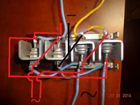

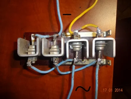

Поставил я диодный мост так:прервал диодным мостом + который идет на сигнал,а - постоянки с моста прикрутил на раму,сигнал работает,как нужно,но за этого свет горит очень тускло,отсоеденяю - от рамы,свет горит нормально,что это может быть?
То есть прикрутили минус моста к раме, к которой подключена масса генератора? В таком случае, Вы, во-первых, выжгли один диод моста в минусовом плече, а во-вторых - в том, что осталось, работает только один диод. То есть получается однополупериодный выпрямитель, со всеми вытекающими :)
