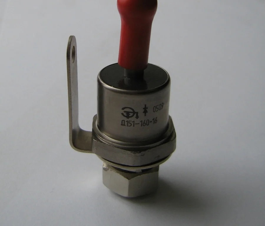

Есть также корпуса диодов у которых анод(+) на корпусе ,а катод(-)
за свою практику никогда не встречал таких диодов именно в таком корпусе как на фото поста №14.

Совершенно в дырочку, катод на резьбе ... :)
не подозревал даже что может быть анод на корпус но ясной инфы так и не нашел об этом и поэтому придется верить на слово.
Хорошо поищу !
Я их использовал при изготовлении регуляторе мощности для нагрева, при выращивании кристаллов,в схеме был мост с использованием двух радиаторов.

то, что при сборке моста следует использовать только одинаковые диоды, это ж аксиома..
да, но от новичков всё что угодно можно ожидать.
но мне всё таки мало вериться что есть диоды в таком корпусе с анодом на корпус и поэтому ошибку в схеме исключаю.
ну ладно, проехали.
В маркировке таких диодов добавляется буква "Х"
ну опять ни слова в видео, о том что именно в этом корпусе может быть анод на корпус, там та же инфа что и в любом справочнике просто в виде видеоиноформации.
