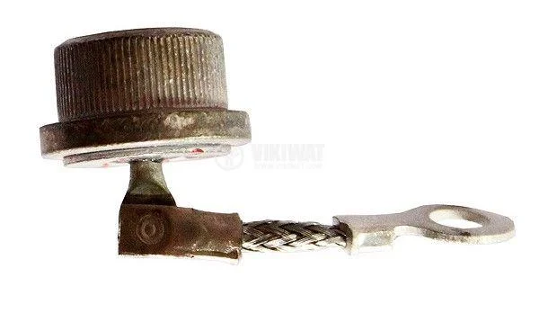

инфы о том что именно в таком корпусе анод на корпус не будет )))
даже можешь не искать.
Согласен, с обратной полярностью были только мощные диоды 160-200 ампер.

Еще бывает вариант когда обратную полярность обозначают буквой "П". Например у 8ХХ-тых стабилитронов.

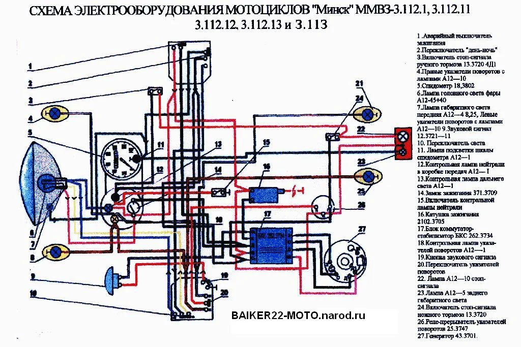

Возможно не по теме(ну вроде бы по диодному мосту).Вообщем имееться диодный мост,хочу установить на мотоцикл минск(на борту переменный ток),хочу поставить нормальный сигнал,куда ставить его правельно? Ссылку на схему не могу скинуть,вообще мотоцикл минск 3.112.11,помогите пожалуйста.
    3.7 KB · Просмотры: 224
...хочу поставить нормальный сигнал....Ссылку на схему не могу скинуть,вообще мотоцикл минск 3.112.11,помогите пожалуйста.
Оставьте схему как ,есть .Диодный мост подключите вместо звукового сигнала 9 ,а выход с моста на звуковой сигнал постоянного тока.Диоды надо подобрать по току сигнала,хотя бы в два раза больше,ну и обратное напряжение у них должно быть тоже в раза 2-3 выше выпрямленного.

Я так и ставил,дело в том,что когда отпускаешь кнопку сигнала сигнал,как бы еще сигналит все слабей и слабей,вроде,как выходит ток с конденсатора,я посчитал так,что нужно поставить мост до кнопки,но,Как осуществить?
Как осуществить?
провода идущие к существующей кнопке закоротить и подтянуть к ней два провода разрыва между конденсатором и сигналом. Земляной вывод кнопки можно отсоединить от массы?
а откуда там конденсатор взялся и что у вас за сигнал такой?
Конденсатор стоит на выходе с диодного моста,сглаживает пульсирующий ток с моста.
Вопрос такой может масса переменки замыкать на массу постоянки?
А где у переменки "масса"?
