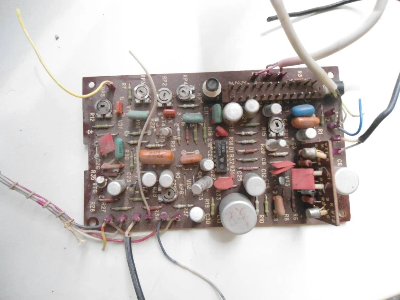

Спасибо вам. Буду теперь искать где вход, выход и ток. Будет тяжело
Может быть кто нибудь знает как подключить?
    72.6 KB · Просмотры: 86
Что подключить?
А зачем это Вам?? Это по моему предусилитель с генератором подмагничивания.
Для микросхемы необходимо двухполярное питание ±15 вольт, можно обойтись однополярным +15 вольт. Питание (двухполярное) 11 вывод + питания, 4 вывод - питания, 2,6 выводы - общий. Вход левого канала - 3, правого - 5. Выходы - 9,13...
Без генератора - усилитель записи. Катушка - заграждающий фильтр от ГСП.
А руки для чего? Можно и на транзисторах... Какие есть?
