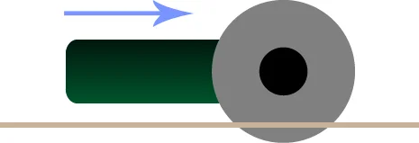

У меня тут вопрос нарисовался, когда пилил лист металлический болгаркой... Как его пилить? И стоит ли его вообще пилить болгаркой? У меня возникла мысль, что болгаркой такое не пилят...
Я пилил, будто дисковой пилой ручной... Просто толкал болгарку вперёд, придерживаясь небольшого расстояния от листа до нижнего края отрезного диска...
И мне постоянно нужно бороться с болгаркой, которая едет назад...
Может её максимально "утопить" в лист, чтобы она упёрлась в него, например кожухом,

Странно, что она у тебя едет назад, её должно увлекать вперёд.
У нас все болгарки так сделаны. Все после покупки переворачивают ручки.
Развернуть??? Оо тогда искры в ноги полетят...
Но если она вперед поедет это тоже не очень удобно...
А насколько глубоко ее утапливать в лист?
Лучшие искры в ноги чем выскочившая из рук болгарка. Потому как при заклинивании ее отбросит назад, и если не удержишь можно получить серьезные травмы.
Ты предпочитаешь искры в лицо?
И особо утапливать не нужно, где-то на четверть диска.
