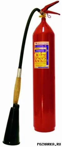

А какой именно огнетушитель подойдёт для таких целей(порошковый, углекислотный...)?
Если не хочешь после мелкого возгорания масляной тряпки убирать белый, вечно все пачкающий порошок, то советую приобрести углекислотный огнетушитель. Да и вообще советую ими пользоваться. Сам в машине вожу кроме автомобильного огнетушителя, который нужен только для предъявления на техосмотре, хороший углекислотный огнетушитель марки ОУ-5. Вот и советую повесить в мастерской или гараже, смотря где мастеришь, парочку таких огнетушителей. Причем вешать советую около входа. Можно конечно повесить в мастерской огнетушитель и по меньше размером, к примеру ОУ-2, но для небольшой мастерской или гаража, советую использовать ОУ-5 или ОУ-8. Во всяком случае ОУ-5, это оптимальный огнетушитель для таких помещений. Вот фотография такого огнетушителя:

Спасибо.
Наверное куплю ОУ-3(для тушения тряпок... :) ) И ОУ-10(или лучше 2хОУ5, наверное... один в доме повешу...) у выхода поставлю(Если не дай Бог что...)

О! А сколько весит ОУ-5?? Смотрю в интернет-магазе:
-Масса заряда - 5кг
-Масса - не более 17кг
Это что, он 17кг весит?! Это ж тяжелее компьютерного корпуса с внутренностями... я такой фиг подниму... :D Подниму, конечно, но...

Может, всё-таки стоит взять ОУ-2 для тушения мелких возгораний(ну тут уже приводили пример тряпки вспыхнувшей) и порошковый ОП-6 вместо ОУ-5?
Или ОУ-10 на колёсиках... но тот вообще 30кг... пока его докатишь в другой конец гаража... :) я вообще не знаю... :(
ОУ-5 подаёт не менее 8 сек, ОП-6 - 12сек

Могу точно сказать, что меньше 10 кг, более точно сказать не могу.
Огнетушащая способность у порошковых вроде выше...
ОП-8 = 144В
ОУ-10 = 55В
