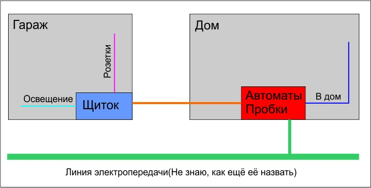

Там(опять же пока не смотрел детально)... насколько я понял, вот такая система:
В щитке, который в доме, штук 5 автоматов.
По моим наблюдениям, может происходит такая штука: Когда общая нагрузка (дом + гараж) превышает киловат 6(Насос, водонагреватель, стиральная машина, болгарка), то вышибает пробки именно у автомата, который питает дом...
В гараже не вышибает...
Для чего каждый автомат я не знаю...
Один, видимо, для гаража
Второй, видимо, для насоса(ещё и 3-х фазный)
3,4,5 - освещение и розетки в доме...
Когда поеду на дачу, смогу сфотографировать и выложить сюда фотки автоматов...
Какую функцию выполняет щиток в гараже, я не знаю... :/ Просто как включатель? :D

У меня дома, а живу я в частном доме, сделано так: вся разводка идет из мастерской, там стоит щиток с автоматами. 2 мощных автомата: дом и сварочный. Далее отдельный автомат на веранду, дом, мастерскую и сарай. Также каждый станок имеет свой автомат. Во дворе висит щиток с счетчиком. Там же стоит 1 здоровый автомат досчетчика и 1 после. Тот что после находится в отдельной секции щитка. Соответственно эта секцияне пломбируется. Вся проводка в доме сделана из медного многожильного провода сечением в 2.5 квадрата. Поверх штатной изоляции провода обмотаны стеклолентой.

Я здесь вижу:
-счётчик с пробками(который в доме),
-есть в гараже некий щиток, фотку которого я выложил,
-В доме есть несколько щитков, подобных гаражному... один побольше - там около 6 выключателей...
