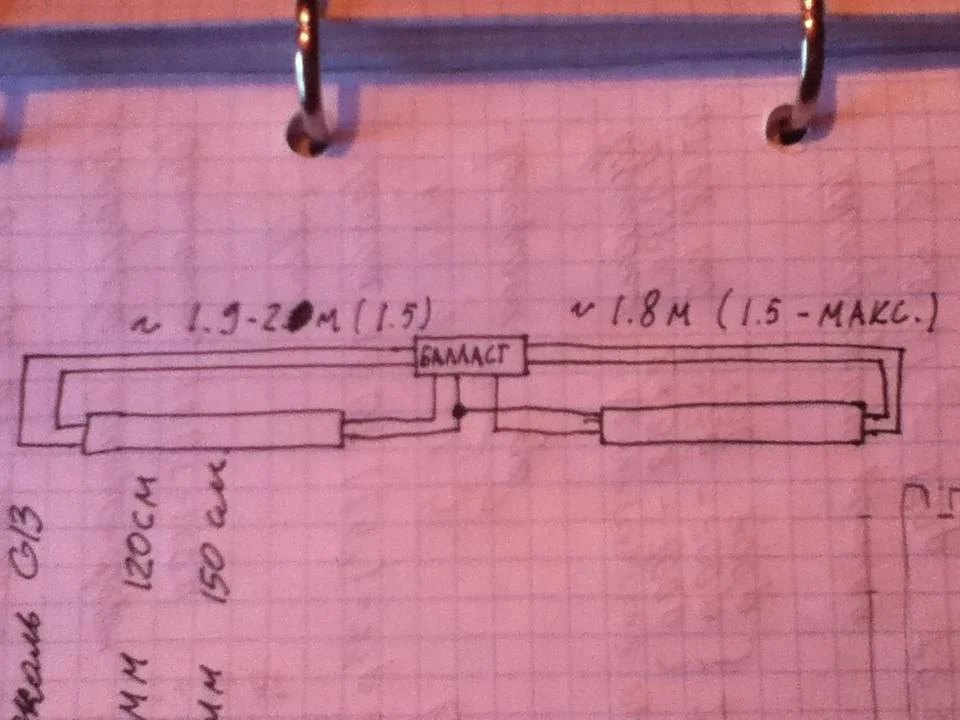

Вернёмся к освещению(я сейчас на даче и завтра планирую купить кабель и сами лампы)...

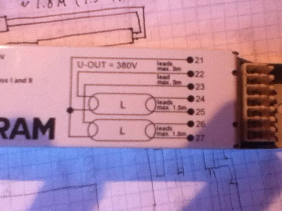

Сейчас набросал приблизительное месторасположение и столкнулся с таким моментом - из-за планируемого размещения длина провода будет превышать максимально допустимую(основываясь на схеме, изображённой на корпусах балластов) на 40-50см!! Можно ли такое делать?? Или эстетичностью придёться пожертвовать?
Может использовать более толстые провода?
Насчёт используемых(для подключения балластов и ламп) проводов:
На корпусах балластов указано S=0.5-1.0(больше в разъёмы балласта не влезет)...
Планирую использовать 1мм медный одножильный. Скорее всего, пока без гофра...
Один балласт будет подключён в розетку...
2 оставшихся - будут подключены к общей проводке("линия" для освещения)... там сейчас 2 патрона есть - вот к ним и прикручу...

Да просто эксперимент, на полу собери. Потом жертвуй эстетичностью. Я бы по старинке с дросселями собрал. Чет эта электроника часто из строя выходит.

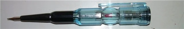

Купил отвёртку-тестер... Как ей пользоваться? :D
Решил попробовать на торчащих из стены проводах(фаза и 0)... и на фазе горит и на 0 горит... а как отличить, где фаза, а где нет?

Можно проверить ноль и фазу старым дедовским способом, но надо быть предельно осторожным . Делается лампа контролька , тоесть берётся обыкновенный патрон, подключаются два провода ( чтоб один из концов мог достать до радиатора центрального отопления) вкручивается лампочка на 220V.
И поочередно касание до оголенных проводов . На котором загорится тот будет фазным . Старые советские индикаторы с определением фазы справлялись бес труда.
Думаете, отвертка лажовая?? :)
Там сзади у неё есть какая-то контактная площадка... может нужно с ней что-то делать?? Если держать отвёртку за кончик и дотронуться до площадки сзади, то отвёртка загорается...
P.S. К батарее - жёсткий способ... )) Может долбануть кого-нибудь... :)
Трудно сказать, они как правило для комбинированного применения . Только однажды примерно таким же пользовался , он и для определения трассы провода , скрытого щтукатуркой , и ещё для чего то , вообщем исплевался . По поводу долбануть , Вы же не будете держать провод , замкнутым , вечно , одного секундного касания достаточно чтоб понять что к чему.
Такая отвертка?
Если да, то на попе у нее металлический винт-контакт. Палец кладешь на него и розетку тычешь (не пальцем - жалом отвертки :D). Диод светится - фаза.
