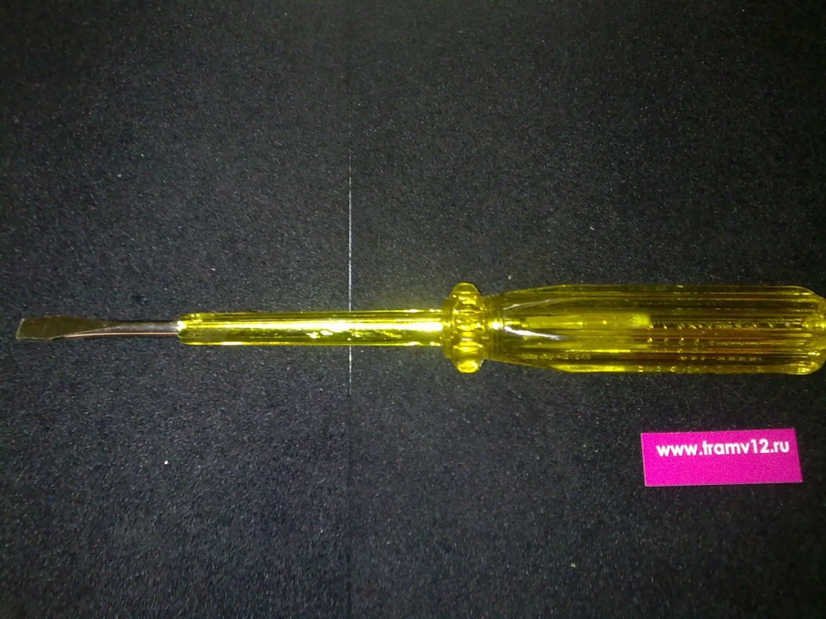

#Отвёртка
Она горит даже, когда я не касаюсь её попы... :D А когда касаюсь контактной площадки, она начинает гореть даже, когда просто находится рядом с проводом...
Горит она на любом из 2-х проводов... (может там обе фазы... тут так всё через Ж... сделано, что теоретически я не исключаю того, что из потолка в месте, где должна быть люстра, торчат 2 фазы... :) )

Отвёртка
Это, случайно, не пробник со светодиодом и батарейками (внутри, три маленькие таблетки)? если так - то, чтобы им определить фазу, его надо держать за самый хвост (то есть руки как можно дальше от жала), не касаясь при этом контакта на торце.
Да, со светодиодом и батарейками... Я в магазине просил: "Дайте отвёртку-тестер"... я не знаю, в чём разница...
Держу за самый конец - всё-равно горит на обоих проводах... на одном горит сильнее, на другом - слабее...
Вот что... Сделайте себе простой пробник - неоновая лампочка, последовательно с резистором на пол-мегома (лампочку в крайнем случае можно выдрать из стартера для тех же люминесцентных ламп, но только в крайнем случае. При достаточном токе внутри этой лампы происходит замыкание контактов - на этом и основан принцип работы стартера). В целях безопасности позаботьтесь о хорошей изоляции резистора и его соединения с лампой. Свободный вывод лампочки - в руку, свободный вывод резистора - на провод. Пробник, проверенный десятилетиями. И без батареек.

Дим, у меня, похоже, такой и есть... что у него внутри?
У моего - батарейка, диод, транзистор(вроде) и чёрная какая-то прокладка между жалом и транзистором...
Объясните мне тупому... Правильно ли я понимаю: есть 2 вида отвёрток-тестеров(1 - с батарейками, как у меня; 2 - без батареек, как на фотке, которую Димон выложил)?
С батарейками - для определения трассы под штукатуркой или напряжения в заизолированном проводнике, а без батарейки - для определения фазы и 0...

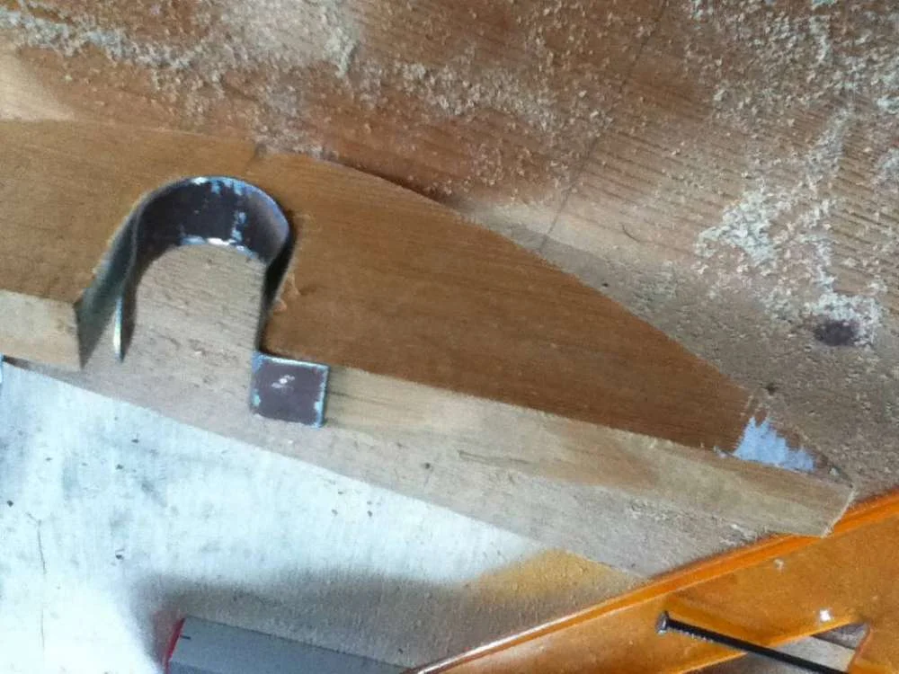

#Ухваты для лампы
Придумал вот такое крепление(см. вложение). Прокомментируйте пожалуйста... (Металлические полоски будут крепиться гвоздём или саморезом в месте отгиба(снаружи))
Насколько безопасно крепить лампу на таком небольшом удалении от деревянных элементов? Можно ли обойтись без прокладки?
Сзади(к дуге) будет крепиться отражатель(листы у меня какие-то валяются металлические блестящие... правда их только на 2 светильника... :( можно купиь ещё листов, если они не дорогие...)

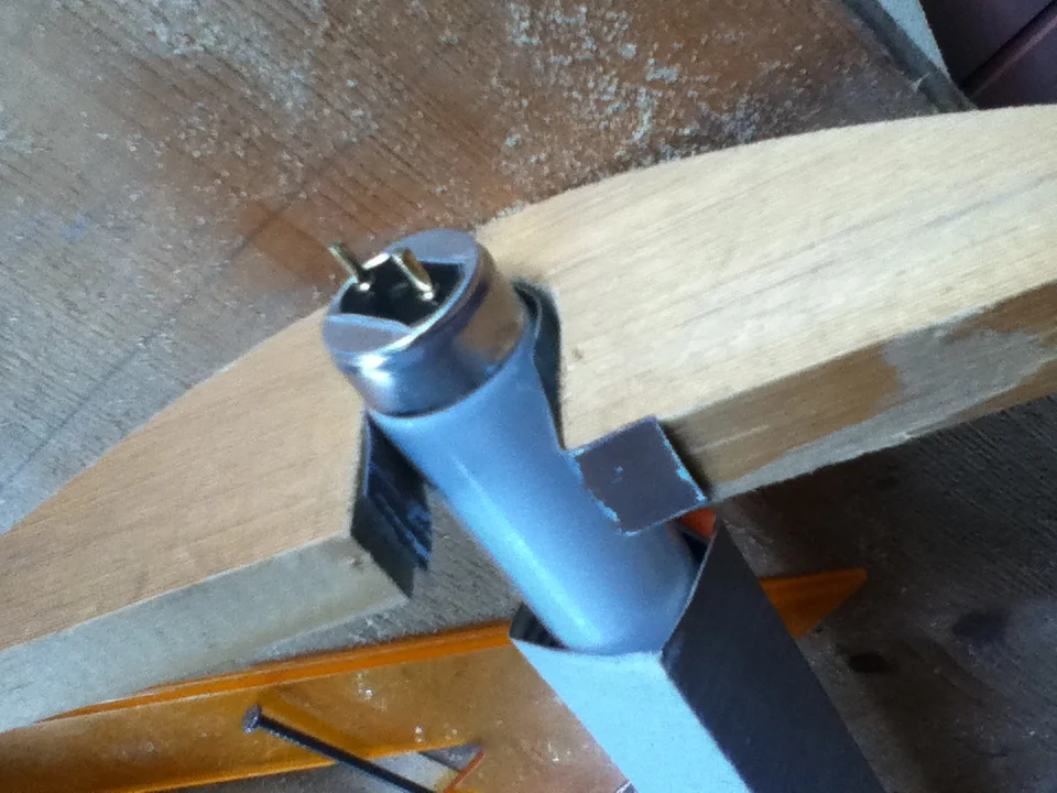

А что если хватать не за колбу, а за металлические части на концах? Не коротнёт там ничего?
#Цоколь
Крепить провода к лампе придумал с помощью клемм(ну, с винтами такие... для соединения проводов)
    87.3 KB · Просмотры: 47
    84 KB · Просмотры: 52

#Ухваты для лампы
По моему скромному разумению, не самый удачный вариант - колба лампы находится в непосредственной близости от металла, причем именно в зоне расположения спиралей накала. Есть подозрение, что при перепадах температур (включение, нагрев) стекло колбы может со временем лопнуть.

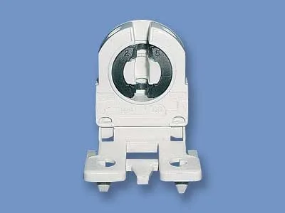

Не проще ли в ближайшем хозмаге приобрести патроны для люминесцентных ламп (G13) с подходящим креплением?
