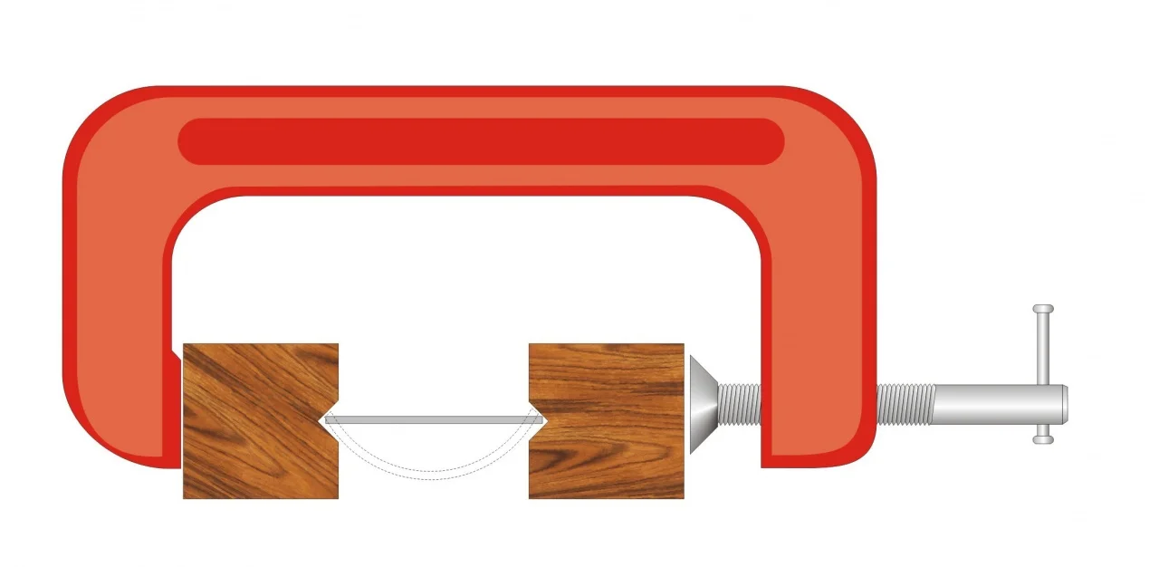

С параболическим отражателем возникли проблемы... аккуратно он не гнётся и форму не держит по всей длине...
Буду делать трапециевидный... отражать будет хуже, зато смотреться должен аккуратнее...
А что служит отражателем?
Служит то, что удалось найти... металлический лист блестящий(не знаю, какой металл)... для крыши, по видимому...
Есть тонкие листы(на 2 светильника) и толстые(ещё на 4)... толстые аккуратно согнуть в параболу вообще невозможно(гнуть вдоль лист 110-140*24см)... тонкие тоже не очень аккуратно получается, как удалось выяснить на практике...
Трапециевидную проще будет сделать аккуратно...
Да и параболу согнуть не трудно. :)
Валер, вам, может и не трудно... :)
У меня "рёбрами" получается или с вогнутостями...
Может получилось бы, если была бы труба с большим диаметром или бревно ровное...
Хотя, тоже не уверен...
Ещё я думаю(после попытки обойтись без неё) доску какую нибудь сзади для жёсткости приделать... тут опять удобнее с трапециевидной...
Луженое железо чтоль? Так почему бы края не стянуть проволокой? По краям листа симметрично просверлить дырочки и стянуть проволокой. Форму будет держать.
Зажать полосу между двумя деревянными брусками и сжать струбцинами, получится ровный отражатель. Никаких особых приспособлений не нужно.
Думал я над этим... толстые листы не получается так... там прогибы возникают... Очень узкая полоска...
Не понял, как это?
Вот так.
Что-то сомневаюсь, что получится... оно не зафиксируется, пока "ребром" не загнётся... да и струбцин у меня нет здоровых... можно, конечно, методом "с костылями" попробовать...
Пока она будет согнута, зафиксировать проволокой...
Но сзади я планирую доску прикрутить... к трапециевидному отражателю удобнее будет прикрутить... и красивее...
Да, ещё брусья надо прижать к столу для исключения их вертикального перемещения. Это можно сделать при помощи ещё двух брусьев.
Спасибо, завтра буду пробовать... А стоит ли параболический отражатель таких усилий? Может он совсем немного лучше трапециевидного?
Скорее всего не заметишь разницы. Я бы просто согнул уголком и всё.
