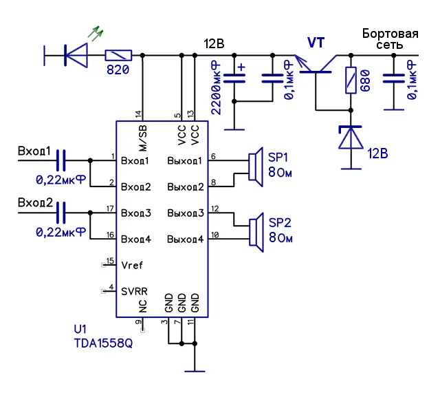

Нормальная работа усилителя на микросхеме TDA1558Q, подразумевает
правильную организацию питания схемы и термообмена микросхемы !!!
Микросхема должна быть закреплена на радиатор с применением
термопасты. Питание должно быть организованно таким образом,
чтобы исключить влияние всплесков импульсов бортовой сети.
На схеме показана организация питания от бортовой сети авто и
мото. Конденсаторы 0,1 мкФ и переход транзистора образуют фильтр
сглаживания высокочастотных импульсов прерывателя двигателя.
Параметрический стабилизатор транзистор, стабилитрон и конденсатор
2200 мкФ образуют срез всплесков повышения напряжения в бортовой
сети и сглаживание этих всплесков. Транзистор VT фильтра должен
крепится на небольшой П-образный радиатор, рассеиваемая на нем
мощность может доходить до 1 Ватта, просто для увеличения теплообмена.
Данная схема позволяет получить 2х10 Ватт мощности для динамиков.
Можно увиличь мощность до 2х20 Ватт применив динамики 4Ом, но
усилитель будет работать в предельном режиме, что не желательно !!!
Транзистор можно использовать КТ805, КТ819 в пластмассе,
стабилитрон любой 12 Вольт, конденсатор 2200мкФ, 25 Вольт ... :)

Всем привет, усилитель собрал - работает. Использовал керамические кондеры. Звук чистый. Вопрос таков: какой материал лучше использовать между радиатором и микросхемой - слюдяную прокладку или термопасту?
Если надо изолировать от корпуса, то надо применять слюду или специальные теплопроводные прокладки. Если не надо - то достаточно одной термопасты.

Можно ли подключить один динамик 'мостом'?
Нет, эта микросхема уже работает в режиме моста.
