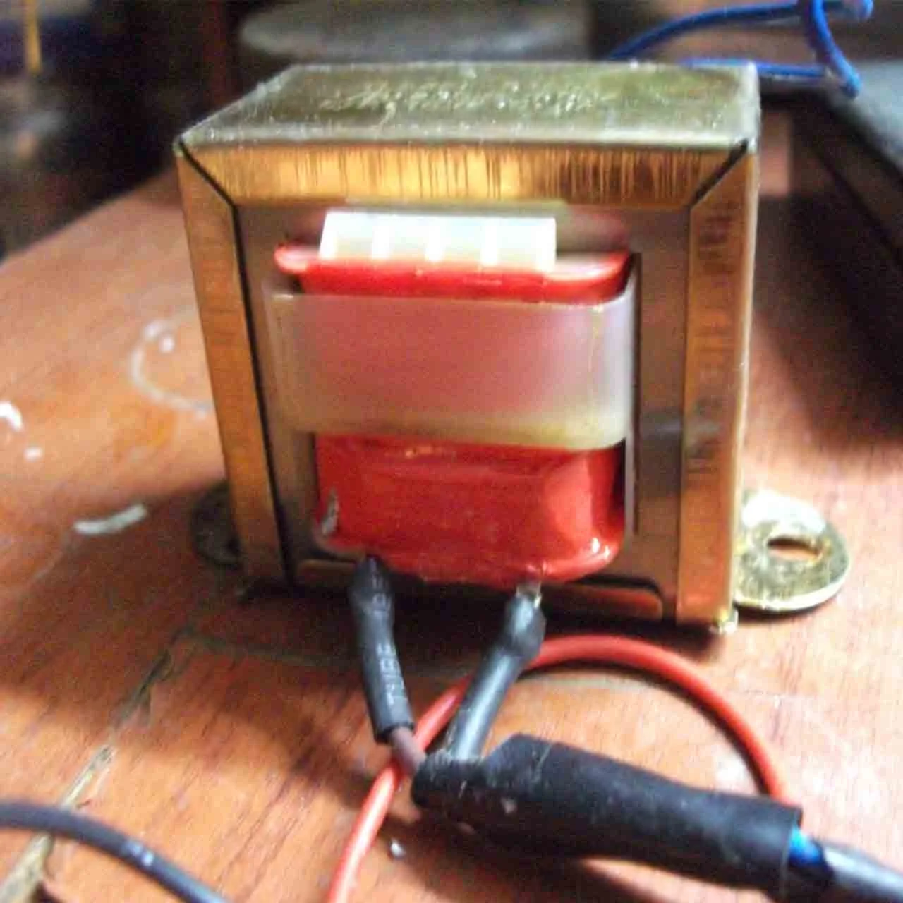

Есть такой вот трансформатор. Выход 18в, 0.8А. Пойдёт ли он на эту микруху, и если что можно ли понизить напряжение, с помощью крнки например?
    101.5 KB · Просмотры: 166
    92.9 KB · Просмотры: 185
Ток маловат.
на ампер искать надо?
Ещё вопрос, какой взять диодный мост?(марка, или параметры, просто ниразу не сталкивался с ними) И если я соберу этот БП то фильтр по пиатанию (кондёр 6800mf и керамический 0.33mf) тоже ставить?
Для двух микросхем нужен ток около пяти ампер, это с запасом. А мост можно любой на ток от десяти ампер.

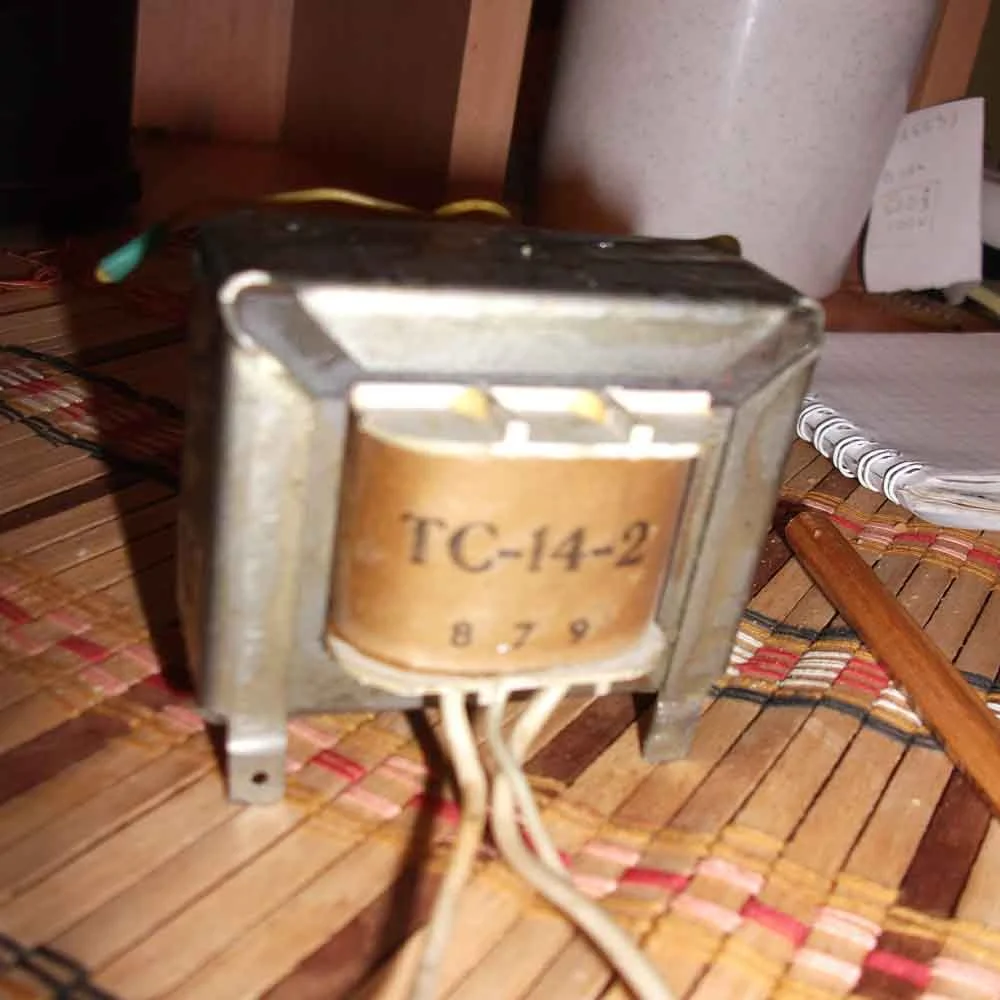

Заказал маме на работу трансформатор(работает в колледже, там есть радиомеханики всякие и телемастера). Вчера принесла, но нигде не могу найти его характеристиеи. Маркировка ТС-14-2 сможете опознать характеристики?
    66.7 KB · Просмотры: 287
Трансформатор от телевизора "Шилялис 405", мощность 15...20Вт
