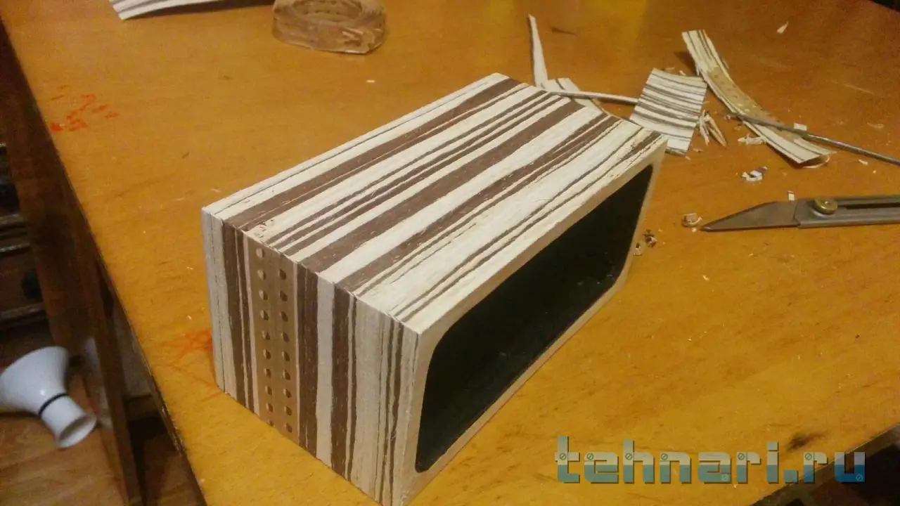

Ну и заодно попросил шпона для отделки часов и выслушал целую лекцию по оклейки за, что огромное спасибо. На данный момент продолжается процесс оклейки вот предварительный результат.
Честно выглядит прекрасно.
Жду вашего мнения

Ждём в лаке. Уже сейчас очень стильно.
В лаке будет не раньше понедельника, на работе у слесаря Юры есть яхтный лак, мне смысла нет покупать. А он поделится.

Вот первый слой лака.
И вот только нанес второй.
До утра пусть сохнет, а там посмотрим полирнем и еще пару слоев.
Ребят честно признаюсь с лаком не дружу но стараюсь, буд рад советам хоть каким, но по делу.
Шлифануть. Аккуратно. Без фанатизма. Через сутки, когда окрепнет. На мелкой наждачке. Только руками, аккуратненько. Потом тонкий слой лака. Можно даже растереть, чтобы скрыть поры. Ещё сутки и заполировать.
Ну тогда и я свой грошик.. Судя по поверхности - лак густ. Дождаться полного высыхания (до окостенения, можно легким нагревом) шлифовать по очереди № от 300 до 800. Последующие слои наносить тонкие и их может быть более 10 (это для фанатов), шлифовать по мере необходимости, если шагрень или муар просматриваются, последний полировать стандартно. Удачи!
Лак покупал яхтный, его как тонко не наноси он как- то толстой пленкой стягивается.
А лак и вправду густой но про разбавление его в инструкции нет.
Это либо подделка либо брак, лак нормального качества дает тонкую пленку, мало заметную, но хорошо проявляющую структуру дерева.
Отлично подходит уайт-спирит, можно ксилолом или толуолом, и вообще подойдет любой мягкий растворитель.
